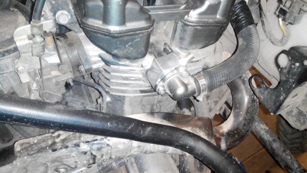

ну парни все готово, сегодня буду колхозить)))

motophil: ну парни все готово, сегодня буду колхозить))) фотки не забудь) KLX250'04 Green, KLE650'15 black

#249 - 29 мая 2015, пятница
Красота!
#250 - 29 мая 2015, пятница
Сообщений: 106
круто, мой пока еще не сделан.
#251 - 29 мая 2015, пятница
Вообще так. Эффект достигнут но не совсем так как хотелось бы. То ли я сечение шланга маленькое взял 8мм то ли я незнаю что. Мотик греется лучше но по трассе температура не совсем та что надо. Где то поднимается на 1/4 шкалы. Думаю нужно сечение увеличивать или термостат покупать другой

Эксплуатирую самодельный вариант "нового" термобоба 4 сезон. Эффекта и не будет. Повышение температуры двигателя достигается только установкой термостата с более высокой температурой открытия. Для себя сделал вывод, бестолковая модернизация. Более того, при медленной езде, при работающем вентиляторе, температура поднимается выше, чем без термобоба.

Prohodimes: ну не совсем соглашусь...при эксплуатации ранней веснойосенью - двигатель "мерзнет". Для себя сделал вывод, бестолковая модернизация. особенно это заметно при езде по трассе при температуре около +1градусов - стрелка поднимается только, чуть выше отметки завершения прогрева. согласен что вентилятор включается чаще, но стабильность температуры существенно выше....без этого мода разброс температуры очень большой. Улыбайтесь - это хорошая карма =-_-=

Температура двигателя в нижнем диапазоне поддерживается термостатом, в верхнем вентилятором. Кроме красивых картинок, которые публикует производитель термобобов, есть другие доказательства эффективности устройства, например замеры температуры охлаждающей жидкости после термостата с термобобом и без него? Я не находил. В отличии от автомобильной схемы, где термостат перепускает жидкость либо по малому контуру, либо по большому, термобоб всегда подмешивает небольшую часть "горячего" антифриза.
У меня двигатель не "мерзнет". Температура двигателя при движении стабильна, независимо от окружающей среды. |

Prohodimes: Температура двигателя в нижнем диапазоне поддерживается термостатом, в верхнем вентилятором. Кроме красивых картинок, которые публикует производитель термобобов, есть другие доказательства эффективности устройства, например замеры температуры охлаждающей жидкости после термостата с термобобом и без него? Я не находил. В отличии от автомобильной схемы, где термостат перепускает жидкость либо по малому контуру, либо по большому, термобоб всегда подмешивает небольшую часть "горячего" антифриза. У меня двигатель не "мерзнет". Температура двигателя при движении стабильна, независимо от окружающей среды. ну у меня тольк субъективный опыт)) по моим наблюдениям температура стабильней, эксплуатирую 1й сезон с 15 апреля Улыбайтесь - это хорошая карма =-_-=
