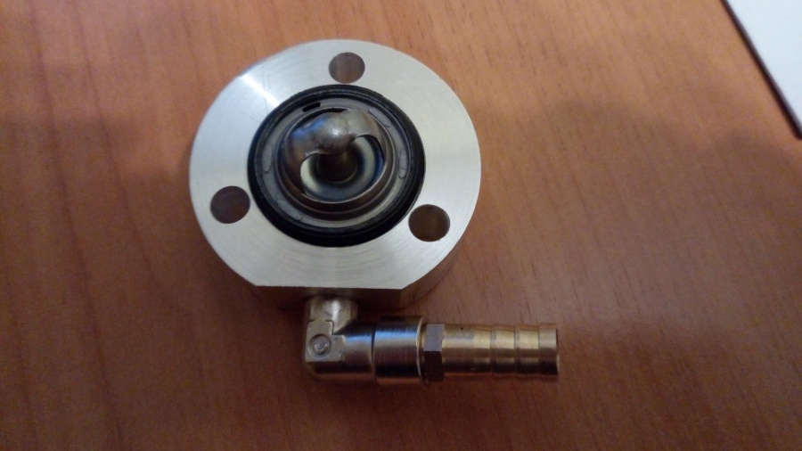

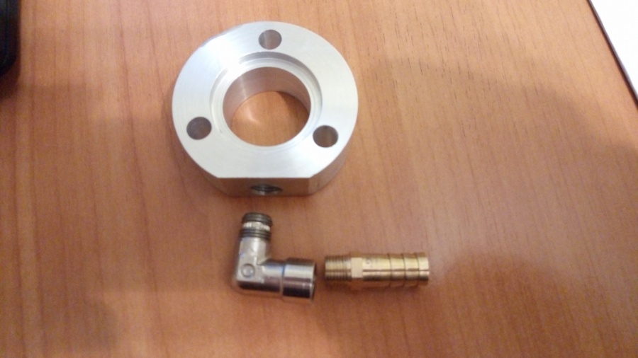

Сделал термобоб:
Штуцеры на R1/8 и шланг Двн10:

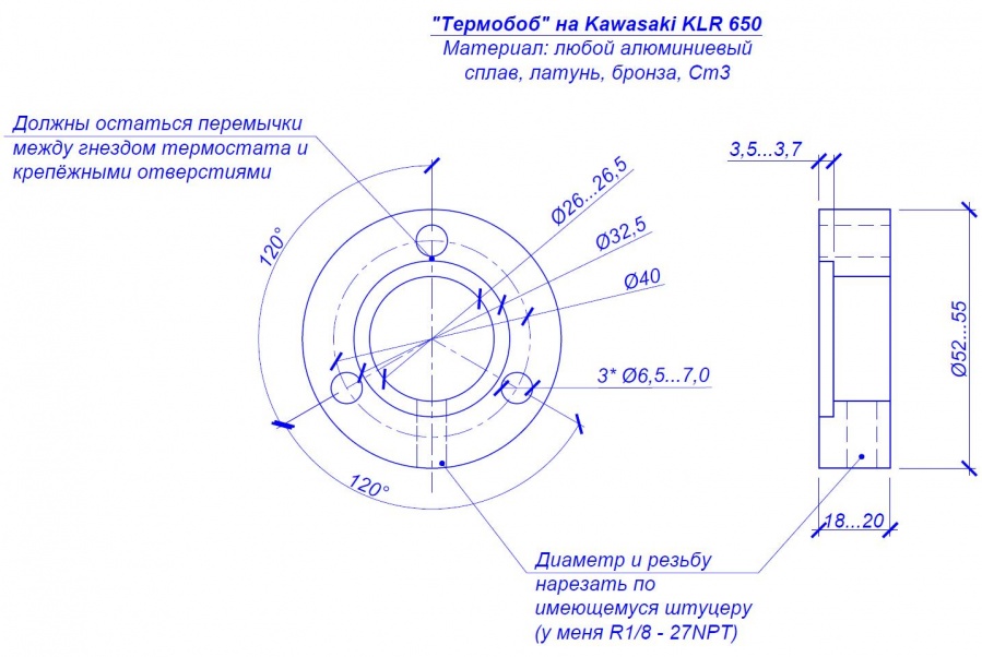

Чертёж:
Лыску под штуцером спиливать необязательно, это я просто навыки работы на токарнике совершенствую.

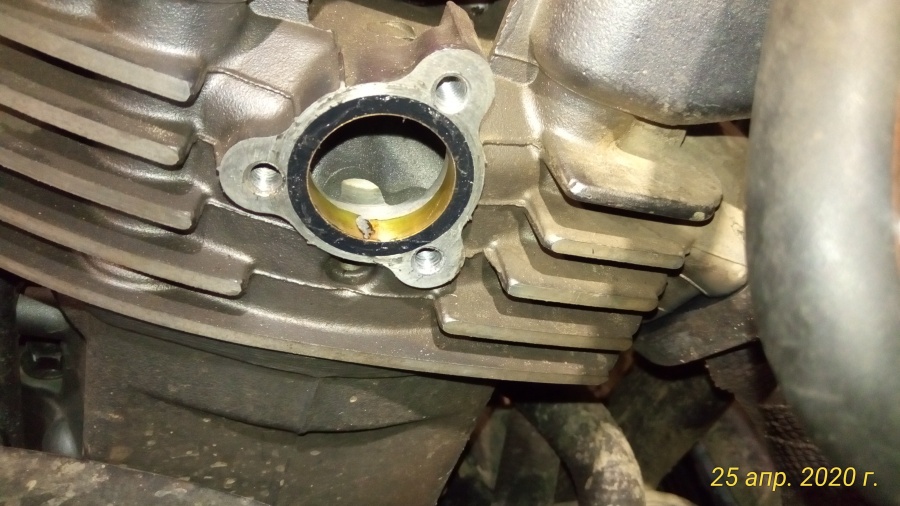

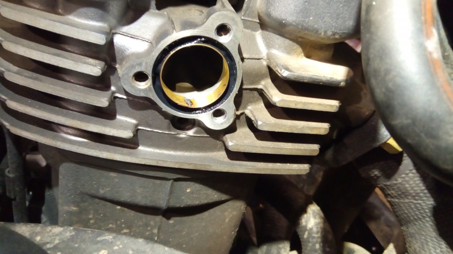

Штатное гнездо термостата в головке заделано самодельной "прокладкой" из обсадного кольца (латунная полоска) плюс несколько слоёв герметика (2, а лучше 3 - для компенсации усадки и более быстрой вулканизации).
Последний слой герметика сделан с выступанием над плоскостью ~0,5...0,8 мм.
Сам герметик - обычный казанский "Автосил" чёрный 11321-100-В или красный 11390-100-В.
Для более точного и удобного нанесения герметик перегружал в одноразовый шприц 20 мл.

Штуцер и уголок я покупал в фирме, торгующей промышленной пневматикой; в частности, уголок - фирмы "Camozzi". Метчики на дюймовые резьбы (а вся пневматика только на них) - дорогая редкость, я даже заказывал с Али для экономии.
Как вариант, можно изогнуть штуцер из медной (латунной) трубки Д10 и нарезать метрическую резьбу и там, и там. KLR650E '09

Система обкатана и работает как надо: температура на трассе стоит на 1/4 шкалы, а не падает "в ноль", как было раньше. На малых скоростях поднимается до 1/2 шкалы, дальше забота вентилятора.

Привет , термостат какой ставил ?
#290 - 22 ноября 2021, понедельник
Родной, перед установкой проверил в кипятке - работает как должно.
Polkan: Они [кольца] залегают от кокса. Кокс возникает из-за перегрева масла (кокс = зола масла). Масло быстрее перегревается при повышенной температуре двигателя, и быстрее всего это происходит в самом горячем месте - на донышке поршня, где и стоят кольца. Поэтому я и оставил в самодельном Термобобе штатный "холодный" термостат, плюс установил доп. вентилятор на радиатор. Во всех тюнах ДВС "под спорт" или типа того (например, М-пакет у БМВ) одно из первейших решений - понижение температуры двигателя. Повышение даёт только две очень сомнительные вещи: единицы процентов экономии бенза (для карба это чушь), и небольшое улучшение экологии (ну это вообще за гранью). И это - всё. Зато все остальные моменты идут с жирным знаком "минус". Уверен, что амеры под свой термобоб (https://watt-man.com/new-shop/thermo-bob-2-klr650-model-years/) кладут термос +90С просто чтобы кит не выглядел "пустым", иначе ценник $130 за две простейшие детальки начинает выглядеть космическим... Особенно в сравнении с таким же набором с Али, который дешевле втрое. Редактировалось: 2 раза (Последний: 9 июня 2024 в 18:40)
