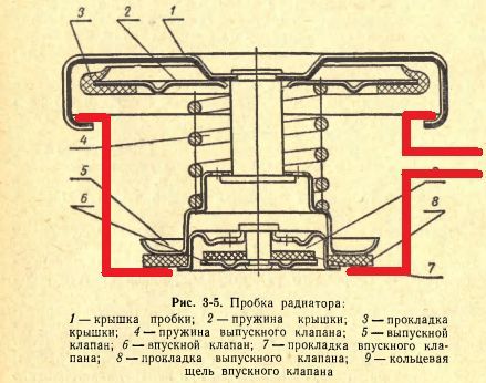

Кто-нибудь может сказать, как работает заливная горловина с крышкой в радиаторе?
Клапан там работает и на впуск, и на выпуск? Выпускает пар или антифриз тоже? KLR650'08 Red
#281 - 29 июля 2015, среда
nilsman: Кто-нибудь может сказать, как работает заливная горловина с крышкой в радиаторе? Клапан там работает и на впуск, и на выпуск? Выпускает пар или антифриз тоже? Клапан в крышке регулирует давление в системе охлаждения, антифриз когда нагревается - расширяется, повышается давление в системе, потом как давление достигает определенного значения открывается клапан и антифриз сбрасывается в расширительный бачёк. Потом всё в обратной последовательности, двигатель заглушил, антифриз в системе остывает - уменьшается его объём, клапан открывается и антифриз засасывается в радиатор из расширительного бачка. KLX250'04 Green, KLE650'15 black

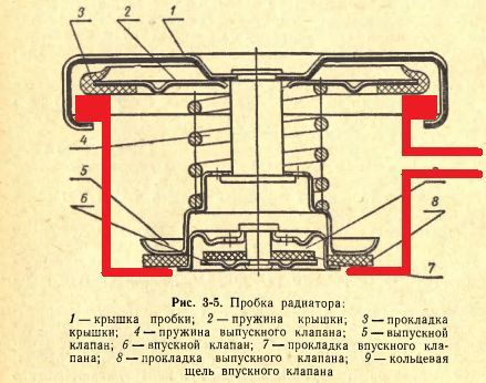

Ага, то есть осевое сечение заливной горловины должно быть как на рисунке красным?
KLR650'08 Red
#283 - 29 июля 2015, среда
Сообщений: 32
Липецк
2238 дней назад
KLR650'08 Red
#284 - 29 июля 2015, среда
nilsman, да, должно быть как на второй картинке.
