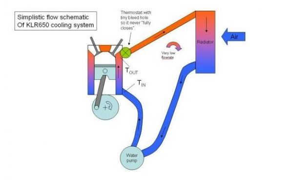

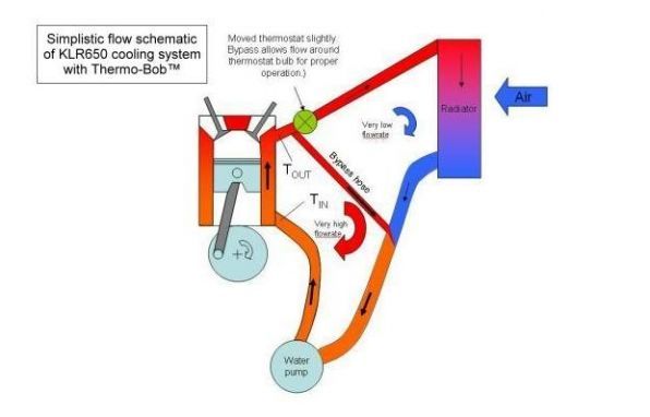

Хоть я и не Вася но поведаю вам про сей прекрасный девайс.
У двигателя KLR650 есть одна особенность греться на холостых и быть абсолютно холодным при движении. Стрелка термометра прыгает от максимума до минимума. Причина то ли в неправильно подобранном термостате, то ли ещё в чём нибудь... Так вот, что происходит при в внедрении termoboba в систему охлаждения, а происходит то что в системе охлаждения появляются два контура малый и большой. На малом контуре сидит termobob который при достижении определённой температуры открывается и разбавляет малый контур тосолом из большого (холодного контура) на котором сидит радиатор. В следствие чего температура в районе поршня с минимальными колебаниями, стрелка на термометре стоит как вкопанная при большинстве режимов работы двигателя. Что в свою очередь уменьшает износ поршня и увеличивает ресурс двигателя. Редактировалось: 1 раз (Последний: 24 октября 2013 в 22:40)

Добавлю схематичности

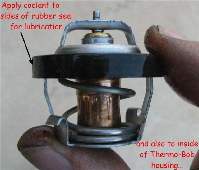

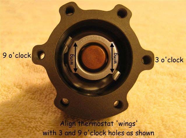

motophil, ну конечно) по сути термобоб - это корпус для термостата, а внутри его он как раз и находится. Термостат умирает раз в 40 000км, я уже менял.
