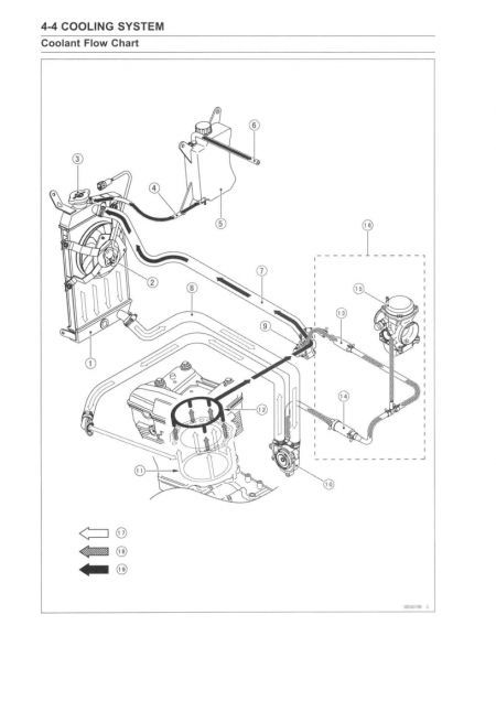

Объясните мне плиз. Как я понял термобоб это еще один термостат в системе, или он заменяет старый? Если заменяет то почему от него такая эффективность? Из за измененного цикла охлаждайки?
#22 - 10 января 2014, пятница
Mal4ugan: Объясните мне плиз. Как я понял термобоб это еще один термостат в системе, или он заменяет старый? Если заменяет то почему от него такая эффективность? Из за измененного цикла охлаждайки? Он заменяет старый. В системе охлаждения появляются два контура малый и большой. На малом контуре сидит termobob который при достижении определённой температуры открывается и разбавляет малый контур тосолом из большого (холодного контура) на котором сидит радиатор. KLX250'04 Green, KLE650'15 black

Так при старом термостате есть тоже 2 контура.
#24 - 10 января 2014, пятница
Mal4ugan, на первой странице есть схема, в которой четко видно, как все работает)

Кстати смотря фото разных klr "A" у них нету 2 контура .. может потому есть необходимость в термобобе.. а во все клр которые ориентированные на Европу есть. у "Е" есть контур который еще дает подогрев карба?

3042 дня назад
Mal4ugan: здесь в схеме не второй контур а паралельный контур подогрева карбюратора. Устанавливается только на европейскую модель. Отличается от американца другой крышкой помпы и крышкой термостата, имеет обратный клапан 14. Редактировалось: 2 раза (Последний: 31 января 2014 в 20:01)
