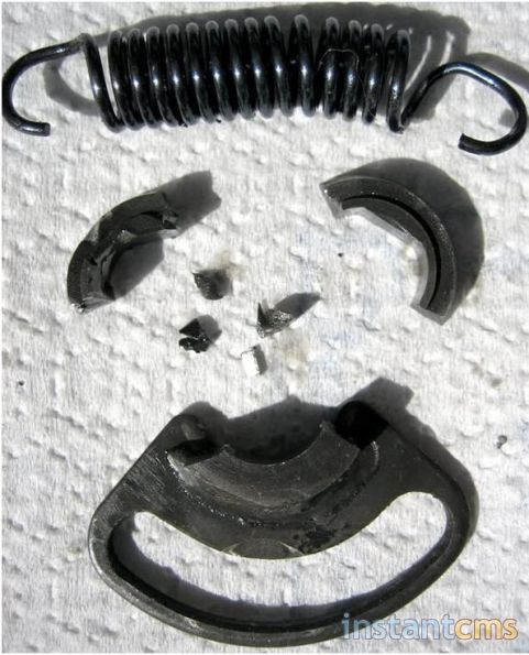

Пожалуй один из самых слабых узлов KLR всех годов, который требует замены, как можно скорее.
Игнорирование данной замены, может привести к полному "сталинграду" в Вашем моторе.

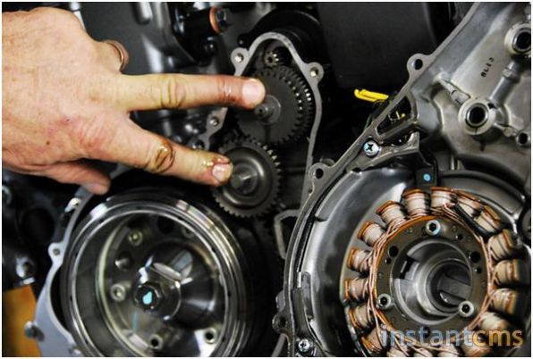

Попутно очень рекомендую проверить Ваш мотоцикл на наличие следующей проблемы глубокое отверстие вала шестерни

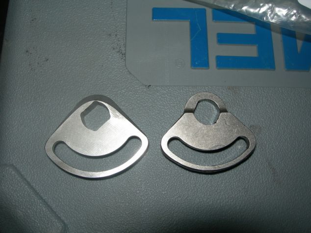

Разница между стандартной деталью и тюнинговой:

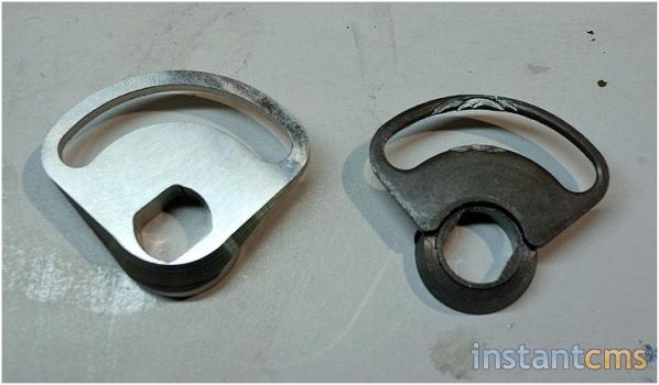

Что можно обнаружить в своем моторе, если тянуть с заменой (и это только половина беды):

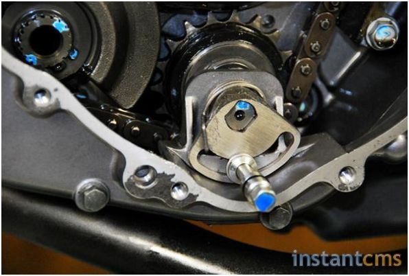

Помимо замены самого натяжителя, желательно установить пружину на скручивание, вместо стандратной.

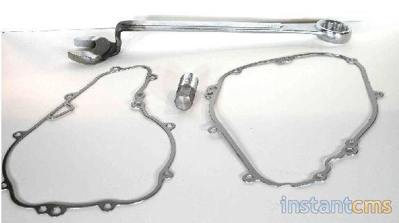

Чтобы процедура замены прошла максимально быстро необходимо заранее озаботиться о спец инструменте, для откручивания ротора, а также новых прокладках.

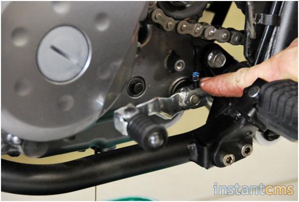

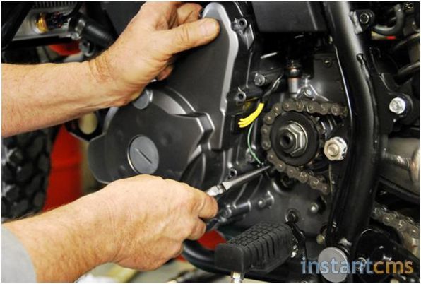

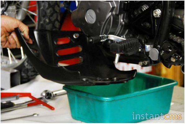

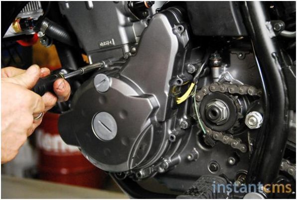

1. Снимаем лапку переключения передач и защиту картера
И сливаем масло. Если нет желания сливать масло, то можно аккуратно положить мотоцикл на правую сторону.
2. Откручиваем все болты крышки генератора и отключаем датчик нейтрали

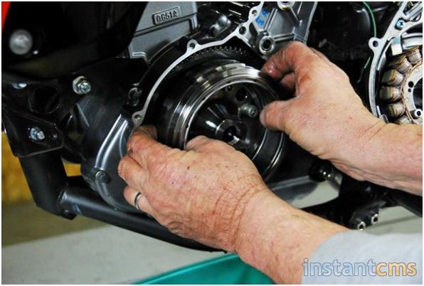

3. Отводим крышку генератора в сторону

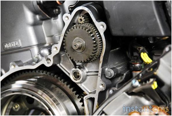

Демонтируем нижнюю пару шестерен

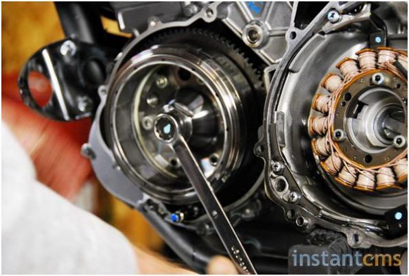

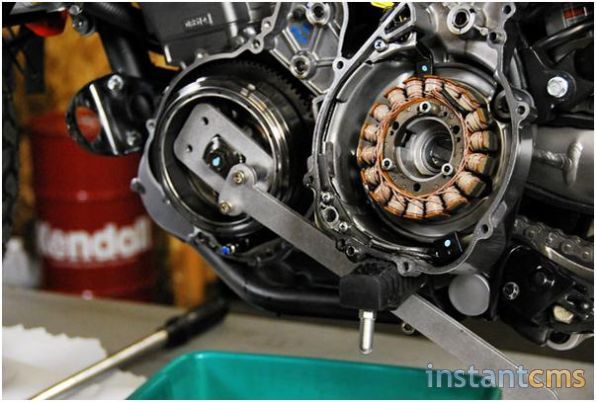

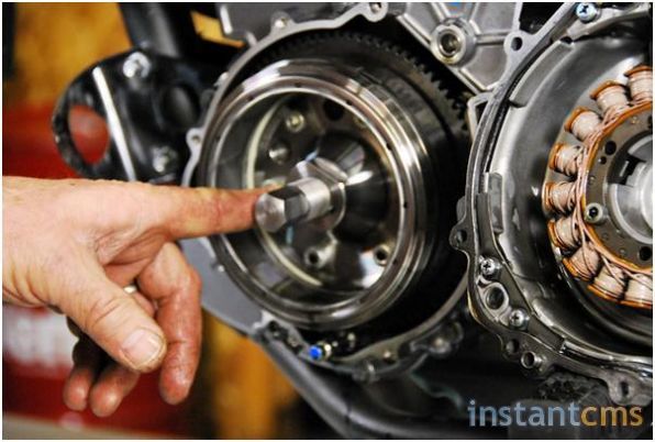

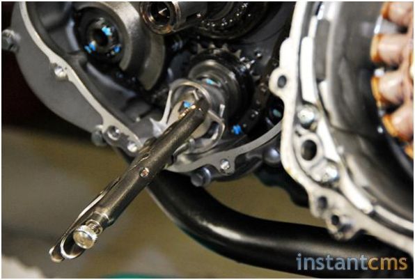

4. Далее откручиваем болт ротора. Это первый раз, когда Вам понадобится спец ключ, для фиксации ротора от прокручивания.

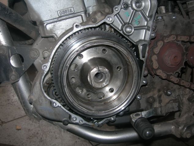

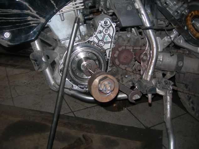

5. Для того чтобы снять ротор с вала, необходим специальный болт, который при закручивании, как бы "стягивает" ротор.
Аккуратно снимаем ротор с вала!

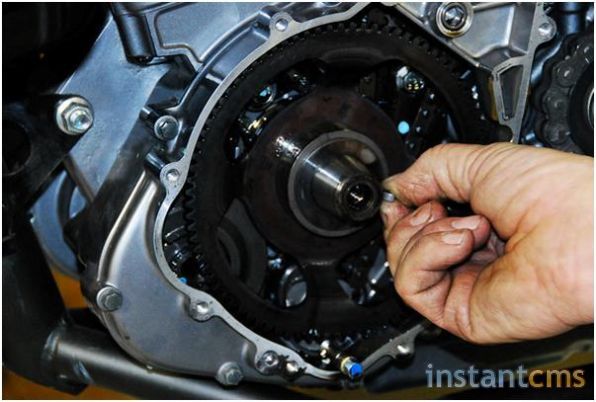

ВНИМАНИЕ!!! На валу под ротором находится маленькая шпонка!! Не уроните ее в картер!!!
6. Снимаем оставшеюся шестерню и демонтируем штатный дочикей.

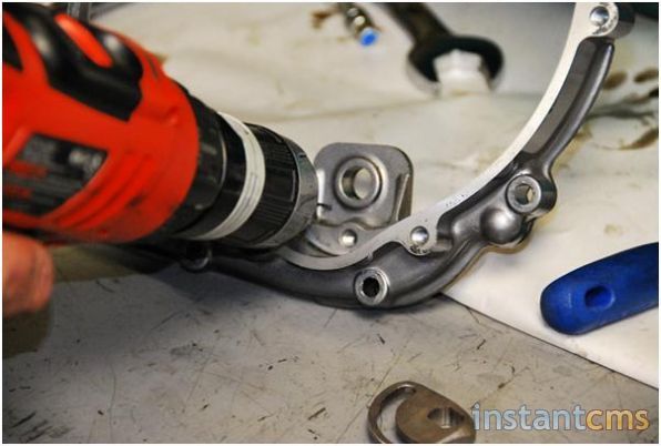

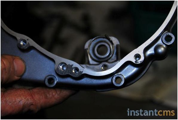

7. Откручиваем вторую часть левой крышки, она понадобится нам, чтобы просверлить упор для новой пружины на скручивание
8. Берем дрель и сверло, которое идет в комплекте с дочикеем и сверлим сквозное отверстие, в месте, которое указано на рисунке
9. Устанавливаем крышку на место (затягиваем с моментом 9.8 Нм), при необходимости меняем прокладку. И устанавливаем новый дочикей.
Устанавливаем фиксатор натяжителя (не закручиваем!) и при помощи "такой-то матери" laugh остального инструмента, натягиваем пружину
Установили пружину, цепь натянулась, можно закручивать фиксатор (момент затяжки 8.8 Нм)

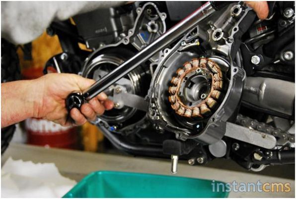

Ставим ротор, в очередной раз понадобится спец ключ, только на это раз его необходимо зафиксировать в другую сторону
Закручиваем - 110 Нм.

Заводим, прогреваем, глушим. Открываем резиновую заглушку фиксатора натяжителя, откручиваем на пол-оборота и закручиваем с моментом 8.8 Нм. Ставим заглушку обратно.
Главное помнить, что подтягивать цепь необходимо после каждой замены масла!

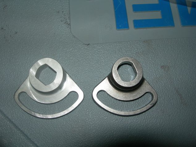

Блин а я когда менял разницы между старой и новой не нашел,видимо америкос это тоже сделал, но пружинки не было.
igor.ja, можно смело его кому-нить загнать)))
надо поискать где-то в гараже убрал на всякий случаи.

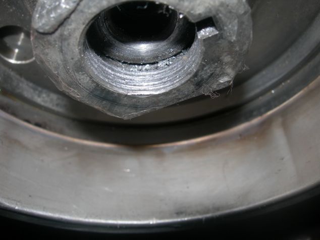

хочу вам поведать свою историю замены дольчикея..

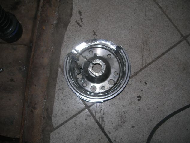

все начиналось как нельзя лучше и ничто не предвещало беды. Заказал съемник и дольчикей с пружиной и когда оно все пришло, приступил к разборке.. Но вот беда, при снятии магнето болт ни в какую не хотел его оттуда стаскивать.. как результат была сорвана резьба на съемнике. После срезали съеденную резьбу и начали снимать заново, одновременно обстукивая съемник и мането... и вот результат
резьба на магнето кончилась..
ну что теперь делать.. остается только пилить..
и вот что получилось в итоге
motophil
ак оно так прикипело, ума не приложу.
Хочу заметить что крутили 1.5м рычагом))
