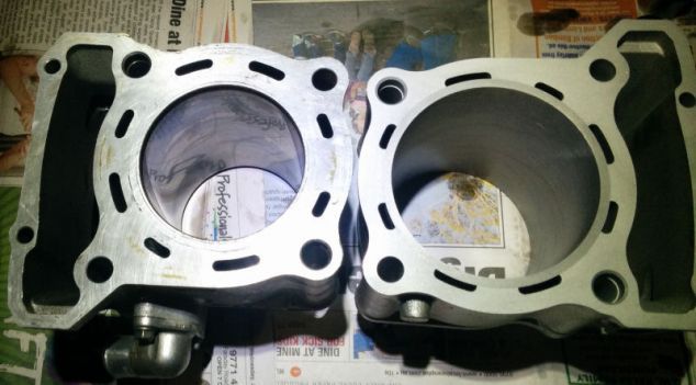

Дело не в перегревах, при тонкой гильзе охлаждаться будет лучше))). Дело в том, что стенки получатся очень тонкие, и будет "местный" перегрев гильзы от которого она разрушится. А воткнуть более толстую тоже просто так не получится, надо растачивать сам цилиндр с каналами для воды, это если там есть что точить.

местный перегрев маловероятен, так на самых температурных местах, как раз и проходят каналы охлаждения

Хочешь я расскажу, что тебя ожидает?) Коленвал на 89-году уникальный для всех клр650, ты сейчас будешь заниматься резьбой по каллу, а потом он развалится и ты его выкинешь в помойку, т.к. новый ты не купишь, а б.у. днем с огнём не найдешь. Если по теме, в очередной раз, то гильзовать у нас мотоциклы не особо умеют, у нас уже две гильзы провалились из "механики". Поэтому б.у. цилиндр от модели с 96-ого, расточка и хон, поршень под 685 - нормальный вариант и по деньгам выйдет столько же, зато результат будет. KLX250'04 Green, KLE650'15 black
#65 - 8 марта 2017, среда
homiak: 100% гильза будет "играть", тонкая гильза пойдет трещинами.местный перегрев маловероятен, так на самых температурных местах, как раз и проходят каналы охлаждения Запрессованные гильзы не делают тоньше 3мм. Есть еще залитые гильзы, вот такие встречал 1-1.5мм. Вася, а почему от резьбы по калу с гильзой должен пострадать коленвал и не пострадать от 685 поршня? ))) Редактировалось: 1 раз (Последний: 8 марта 2017 в 12:46)
#66 - 8 марта 2017, среда
dimoncb: Вася, а почему от резьбы по калу с гильзой должен пострадать коленвал и не пострадать от 685 поршня? ))) Не, это так, лирическое отступление) он же уже раз 10 спрашивал: "что меня ждет?", ну вот я и ответил) В реальности, вставить гильзу можно в любой горшок. На klx делают гильзу под 351 на 250-ый горшок и прямо по рубашке охлаждения и ничего, работает. KLX250'04 Green, KLE650'15 black
#67 - 8 марта 2017, среда
Vaso: Это нормально, что рубашке. Главное стенки у гильзы толстые.На klx делают гильзу под 351 на 250-ый горшок и прямо по рубашке охлаждения и ничего, работает. PS. А на фото слева убитая наглухо гильза, зеркало шикарное))) Редактировалось: 1 раз (Последний: 8 марта 2017 в 13:54)

Вопрос нарисовался KLRовцы, чему в данной ситуации отдаете предпочтение при замене гильзы под стандартный поршень из предложенного ниже:
а) замена старой гильзы, выточенной гильзы под размер с гильзовкой , хонингование под старый поршень – цена 6545р. + логистика хрен его знает, думаю 1200р и того = 7745р. б) частичная замена старой гильзы, т.е могут расточить мою старую гильзу и в нее вставить свою гильзу 1-1.5мм толщина стенки. Частичной гильзовкой (гильза в гильзе) + хонинговкой под стар. поршень цена 4200р. прошу учесть за все. Kawasaki KLR 650А^89

c) покупаешь вот этот цилиндр и ничего не делаешь: http://www.ebay.com/itm/281856535647
#70 - 9 марта 2017, четверг
Федор: Что за идиоты это предлагают, и почему расточка гильзовка расточка будет дешевле просто гильзовки и расточки?б) частичная замена старой гильзы, т.е могут расточить мою старую гильзу и в нее вставить свою гильзу 1-1.5мм толщина стенки. Частичной гильзовкой (гильза в гильзе) + хонинговкой под стар. поршень цена 4200р. прошу учесть за все. Гильза в гильзе хорошо и долго работать не будут. +79169879795, 9254830944

Кстати, старые цилиндры можно точить, под 658, люди пишут, что работает)
