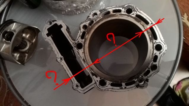

Федор:- 9.2 это наружный диаметр верхней части поршня. Опять не понял. Ни 9.2, даже 92мм поршень быть не может))) Изначально он 100. Федор:а) возможно ли расточить в блоке гильзу, которая на фото сверху. У которой толщина стенки 5мм, а внутренний диаметр гильзы под штатный поршень KLR650/06г. под 685 поршень? Можно. Федор:б) становится блок с гильзой от KLR650/06г на KLR650/89г по посадочным Не знаю. Да здесь наверно никто не знает. Федор:есть препоны связанные с расточкой картера и т. п.? Полностью колоть мотор.

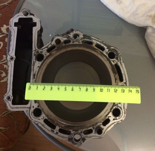

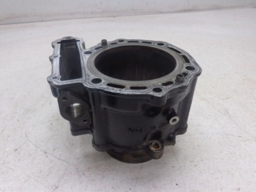

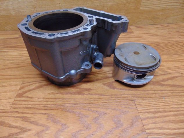

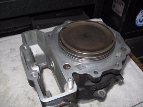

Все доброго время суток. Ребят может кто подскажет? Есть ли разница в размере, между блоками от клр 650 - 1998 г.в. и 2006 г.в. фото скинул ниже, на котором визуального отличия не вижу. Первые 4 фото от 1998 г.в., а остальные 2006 г.в. Может он подходит?
Ниже 2006 г.в.
Kawasaki KLR 650А^89
#33 - 5 марта 2017, воскресенье
2426 дней назад
Разницы нет, а что с твоим блоком?
#34 - 5 марта 2017, воскресенье
Разницы по размерам нет, подходит. Внешне цилиндры до 96 и после можно отличить по виду со стороны цепи.

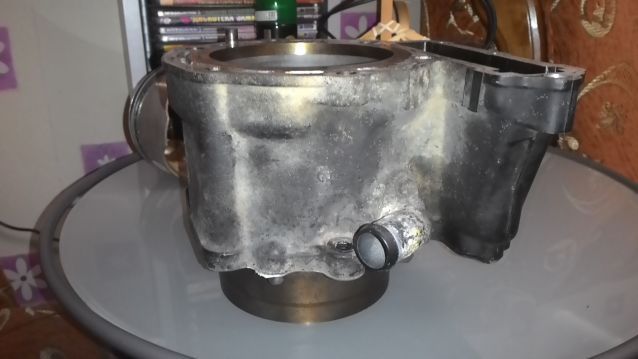

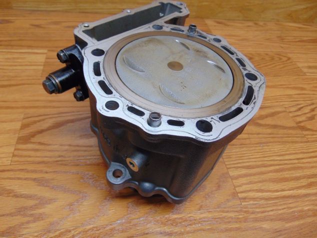

dimoncb:Внешне цилиндры до 96 и после можно отличить по виду со стороны цепи. имел ввиду этот
и как мой ниже
#36 - 6 марта 2017, понедельник
Ты спрашивал про цилиндр 98 года, в подписи у тебя 89. Что стоит на 89 не знаю. Цилиндры 98 и 2006 одинаковые. На фото цилиндры от KLX и KLR.

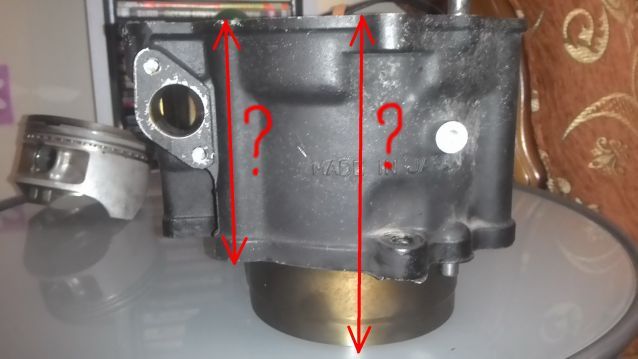

Vaso:Только надо учитывать, что старые цилиндры лучше не покупать (до 96-ого года), т.к. у них гильза тоньше и расточить ее не получится А что про этот цилиндр скажешь. Какого он года выпуска до 96 или после?

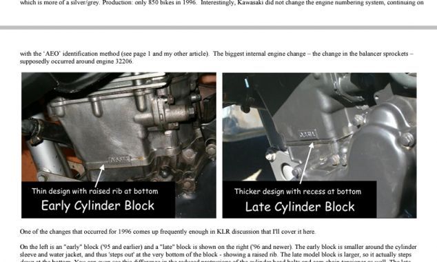

#42 - 6 марта 2017, понедельник
Я ж не телепат.
Вот разница до 95-года и после. Новый просто "жирнее" по юбке охлаждения.
#43 - 6 марта 2017, понедельник

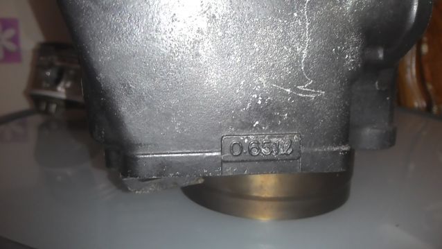

Сообщений: 31
Минск
3492 дня назад

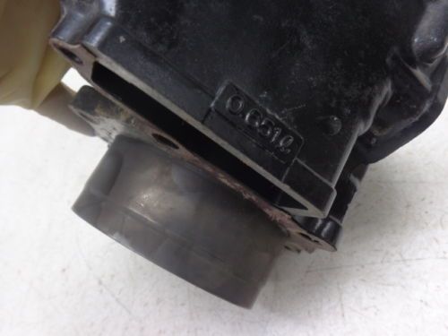

Номеров на блоке не вижу, ссылку скинь. Лично на моем номер как на фото ниже. И какому году он относится?
#44 - 6 марта 2017, понедельник
Какую еще ссылку? Фотки мало, которая выше? Твой цилиндр до 95-ого года.
#45 - 6 марта 2017, понедельник
Нет на нем номеров, только объем указан, там и там одинаковый. Смотри по фото разницу, на старом по низу цилиндра есть прилив шириной примерно 1см, на новом его нет. Стрелкой прям на него указано. Твой "старый".
