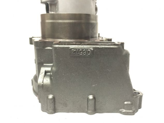

Просто объясни доступней, а то "новый жирней по юбке", по юбке чего??? Вот я и подумал не то, что мне хотел Vaso донести. Какую еще ссылку? Фотки мало, которая выше? Твой цилиндр до 95-ого года.
Полюбому спасибо за инфу.

Vaso: Просто объясни доступней, а то "новый жирней по юбке", по юбке чего??? Вот я и подумал не то, что мне хотел Vaso донести. Какую еще ссылку? Фотки мало, которая выше? Твой цилиндр до 95-ого года. Полюбому спасибо за инфу. Kawasaki KLR 650А^89

dimoncb: Вот тебя dimoncb понял, вот фото в подтверждение ниже.на старом по низу цилиндра есть прилив шириной примерно 1см, на новом его нет. Стрелкой прям на него указано. Твой "старый". Kawasaki KLR 650А^89

dimoncb и Vaso - скорей всего буду брать б/у, что на фото выше.
Вопрос к вам бывалым: если я надумаю свой приобретенный 651 L, 2006 г.в., в дальнейшим расточить под 685 поршень, мне колоть двигатель надо или родного запаса хватит, под 685 объем? Kawasaki KLR 650А^89

Федор: Vaso: Просто объясни доступней, а то "новый жирней по юбке", по юбке чего??? Вот я и подумал не то, что мне хотел Vaso донести. Какую еще ссылку? Фотки мало, которая выше? Твой цилиндр до 95-ого года. Полюбому спасибо за инфу. Да куда уж доступнее, чем на фото. По юбке охлаждения, я же писал)) "Вы не отвечаете на мой ответ"))) "Новый" цилиндр сразу в расточку по 685-ый поршень. "Колоть" ничего не надо на любом моторе. KLX250'04 Green, KLE650'15 black

Vaso: т.е это 685 расточка не повлияет своей нагрузкой на колено, вкладыши и т.п.?"Новый" цилиндр сразу в расточку по 685-ый поршень. "Колоть" ничего не надо на любом моторе. Kawasaki KLR 650А^89

Федор: Vaso: т.е это 685 расточка не повлияет своей нагрузкой на колено, вкладыши и т.п.?"Новый" цилиндр сразу в расточку по 685-ый поршень. "Колоть" ничего не надо на любом моторе. У нас нет вкладышей, колено на подшипниках. Ничего не будет. KLX250'04 Green, KLE650'15 black

dimoncb и Vaso подскажите в преддверии 8 марта, а если в старом цилиндре до 95-ого года выпуска заменю гильзу, её можно будет расточить под 685 поршень без последствий для мотора или перегревы и т.п меня ожидает...

А вот этого я не знаю. Есть подозрения, что нельзя туда толще гильзу воткнуть.
ИМХО учитывая что у тебя мотор хорошо поездил, я бы не стал сильно заморачиваться и тратится на этот мотоцикл, а просто расточил под ремонтный размер. У тебя проблемы только с гильзой? Состояние звезды грм на коленвале какое? +79169879795, 9254830944

dimoncb: нормальное, а гильзе мое полная "опа" её надо менять, так что растачивать не чего под ремонтный.Состояние звезды грм на коленвале какое Kawasaki KLR 650А^89

Обратился я на механику так они зарядил изготовление гильзы 2000р, гильзовка 3225р, хонингование 1320р вот такие чудеса.

Ну нормальные цены для нашего времени.
Для мотора есть штатные ремонтные поршни, максимум то ли +1, то ли +2мм. KLX250'04 Green, KLE650'15 black

Vaso: Дело не в цене, а в том что если и они расточат свою гильзу под 685 поршень это будет не тонковата и без последствий для мотора или перегревы и т.п меня ожидает...?Ну нормальные цены для нашего времени. Для мотора есть штатные ремонтные поршни, максимум то ли +1, то ли +2мм. Kawasaki KLR 650А^89
