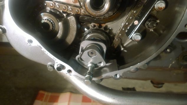

Поменял таки дочикей, затратив времени и нервов не описать просто. Оченно тяжело было сдернуть ротор генератора, помогло в итоге поливание его кипятком! Естественно мотоцикл наклонял никуда внутрь вода не попала. Также подложил бобышку в глубокое отверстие шестерни. Все собрал, залил масло, завожу и слышу странный шум стартера, как будто ему очень тяжело крутить(( Дальше мучать не стал. Действовал строго по инструкции. Что я мог сделать не так? Может бобышкой прижал ось на шестерне?? Фото установки:

А размер бобыши мерил? Ось пережать нельзя, тогда крышка плотно к картеру не прижмется.

dimoncb:А размер бобыши мерил? диаметр 9 длина 5, крышка села полностью. но получается как бы стартеру тяжело крутить звезду

Наверно намудрил с шайбами под ротором, тонкие стальные.

dimoncb:Наверно намудрил с шайбами под ротором, тонкие стальные. В смысле которые под шестернями? Там видел шайбы тонкие, с одной и с другой стороны шестерни? Так? или под ротором генератора еще какие то?
