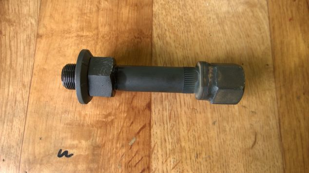

В статистику. На 30-ти летнем Тенгае никто в духикей не лазил и не регулировал. Он штампованный, т.е. не разваливается как сварной. Но в конкретном экземпляре разбило посадку под вал, и он болтался. Пружина целая.
![]() Редактировалось: 3 раза (Последний: 12 июня 2018 в 14:19)
