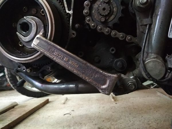

Ездил 12000км и не лазил по принципу нехер лазить в настроенный и налаженный механизм. тут реши цепь подтянуть болт отпустил - закрутил и что то мне подсказало - откройка крышку глянь. Блин чуха не обманула дочикей болтается!!!.

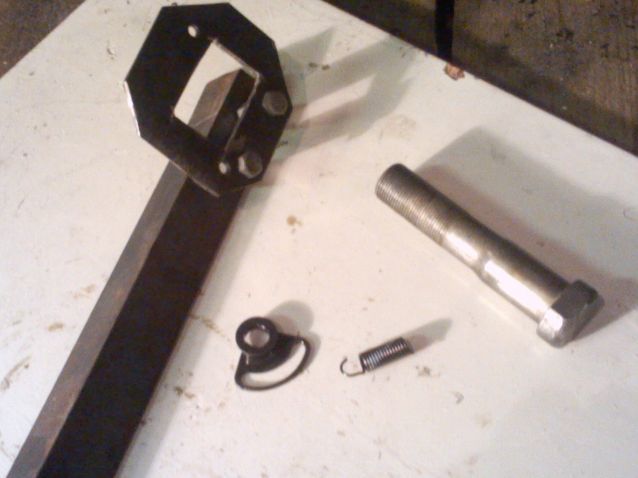

получается цепь была натянута а я ее отпустив сектор ослабил вместо натяжки. Надо снимать гену. На коленке сделал спецключ. Просто болгаркой пропилил в пластине 3 мм, окно 32х40мм.и через болты к уголку прикрепил. В качестве съемника ротора генератора использовал, смазанный графиткой болт заднего колеса МАЗ ЕВРО резьба М22х1,5. Только при покупке смотрите чтоб резьба нормальная была!
Вскрытие показало обрыв уха пружинки.
Я Седой!!! Японцы сделали правильную систему с пружинкой поджимающей звездочку -натяжитель. Также есть люфты компенсирующие неравномерное растяжение цепи и неточность изготовления звезд. Но я еще в третьем классе , занимаясь картингом, четко знал срок службы (всегда в ЗИПе мешок их был) пружинок с ушами работающими на растяжение и под вибрацией (мы на них глушитель крепили). Пружина или растягивалась, или уши рвались.
Система была бы и в стоке работоспособной если бы поставить пружину работающую на сжатие и без всяких ушей!!!
Натяжение сектором не совсем правильное. Система получается жесткой без компенсаций вибрации цепи. Сектор (Дочикей)попробую сам изготовить как обычно на коленке. Ждать не охота да и за такую хрень чего то дорого.

болт нужно использовать М22 шаг 1,5, не в коем случае не М20 иначе сорвете резьбу

Факт! У меня тоже М22 шпилька колёсная от грузовика. Опечатка наверное про М20.

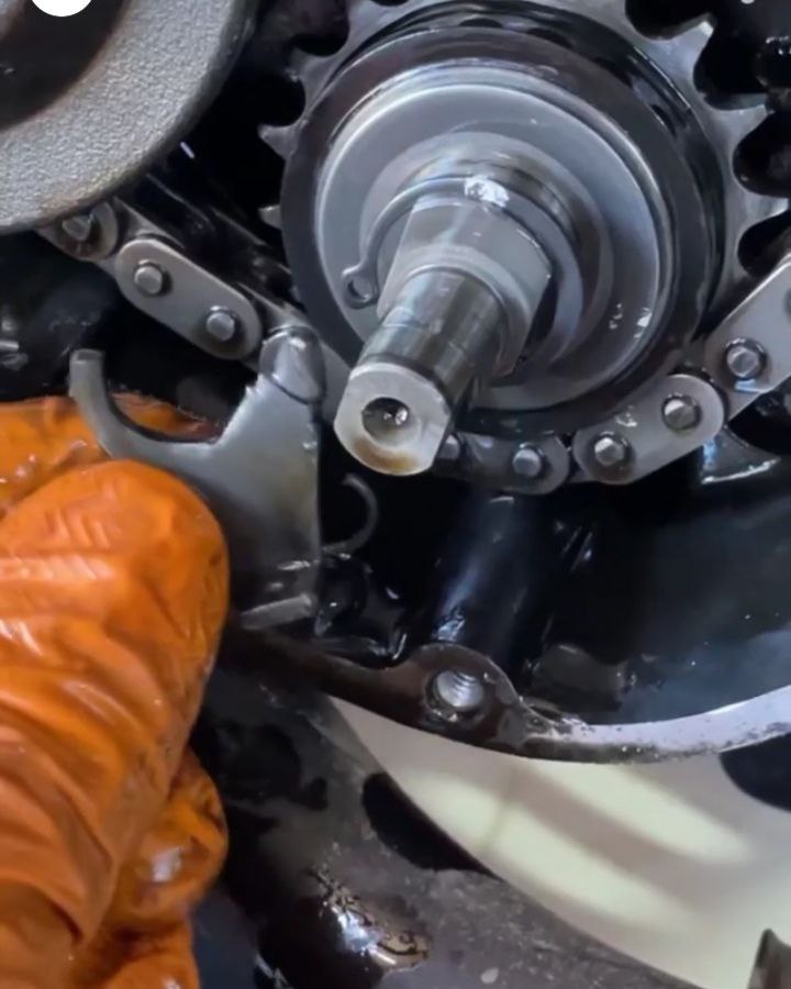

Доброго дня, коллеги, при, как казалось, профилактическом вскрытии данного узла для превентивной замены обнаружилось что обломало не пружинку или сам дочикей, а рычаг за который тянет пружинка растягивающаяся - отломало дужку, а сама деталюшка валялась погрызенная внизу... Вопрос: если без самого рычага еще можно обойтись (торсионная пружина тянет не за него), то стоит ли вскрывать мотор и пытаться найти потерявшийся кусочек дужки? Или его могло успешно перемолоть в стружку... (механик, который занимается мотом, сказал что магнитом ее найти не получилось, но стружки было многовато )
Редактировалось: 2 раза (Последний: 1 сентября 2021 в 18:02)
KLR650'17 Camo
Polkan
1 день назад
Могло перемолоть, а может и лежать, ждать часа сломать какую-нибудь шестерню в КПП...
Тут советы - дело неблагодарное; лично себе бы ограничился снятием левой крышки и "порыбачить" везде хорошим магнитом :/

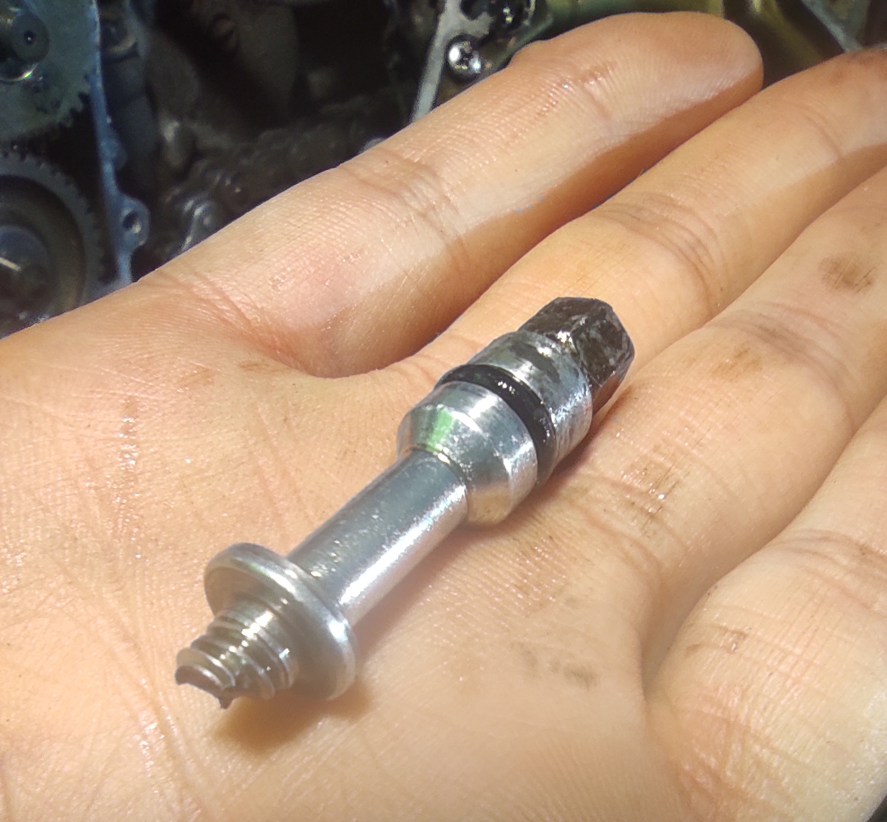

Всех приветствую! Мужики спасите помогите) решил попробовать подтянуть цепь и.... борщнул и сорвал... Я в ужасе) двиг был ещё горячий я пару раз крутанул стартер вроде ниче, завёл секунды на три, вроде тоже ничего. НОВЫХ шумов не появилось... Короче теперь болт легко крутится не зажимается. Чё делать? Ездить противопоказана теперь пока не куплю дочикей и не залезу туда?
Tip
Lepage
Сообщений: 23
Хабаровск
515 дней назад
Динамометрический ключ такой:
- Ну да, ну да. Пошел я на)
Ездить так нельзя. Разбирать, восстанавливать резьбу фиксирующего болта.Пружинки для восстановления резьбы - хорошая штука. На алике продаются наборы пружинок с соответствующими сверлами и метчиками, но можно думаю и автосервисах поспрашивать. На красный фиксатор пружинку посадить, еще чуть накернить чтобы уж точно не выкрутилась. Резьба будет лучше новой. Ну и впредь пользоваться динамометрическим ключом, момент у этого болта 8.8 ньютонметров.
Если уж разбирать, то можно и дочикей махнуть, особенно если он не меняный. Но это по желанию, и можно сделать в любой момент.

Резьба там М6 вроде (все мелкие болтики картера такие, и момент 8,8 Нм у всех одинаковый).
