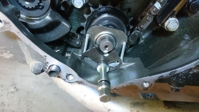

и снова здравствуите.начитался ужасов и вскрыл мотор.и вот те нате жованая пружина.сделал витую с устан. со стороны звезд.так оказалось легче ставить.вместо затяж. болта взял длинныи на 6 и им зафиксировал натянутую лапку.после устан.крышки выкрутил ьолт и цепь сама встала на место.дочикеи прессовои штамповки. на ваших картинках такого нет фиксируется стопорным кольцом.запас натяга мм12 но цепь уже близко к картеру.вопрос; оставить этот или доделать самопал. мот 92г из японии 12г на спидометре подозрительных 14тыс.км но судя по размерам шаиб первая регулировка клапанов была моя .

2535 дней назад
edgar_74fil_ta@mail.ru, можно сделать свою, но с запасом хода больше, чем штатная деталь.

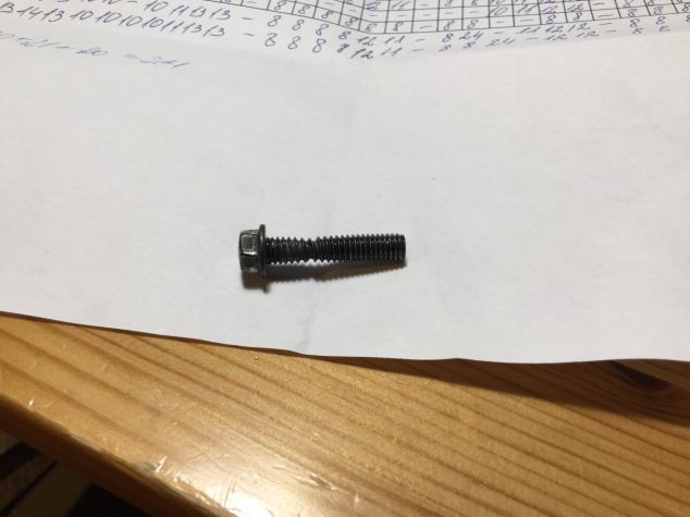

Погода наконец стала похожей на весну. Ну думаю, пора разобранный агрегат быстренько собрать и выезжать. Ставлю на место крышку, посмотрел ещё раз что бы не ошибиться на момент затяжки, и новым ключиком все болты затянул как положено, а один зараза все крутится и крутится... и ни как щёлкать не хочет. Выкрутил я его обратно и понял что судьба мне 100 км до Питера обратно ехать, искать ему замену. Неожиданно.

2424 дня назад
Крышка при замене ДЧК, момент 9,8 Нм

2997 дней назад
Бывает! усталость...
