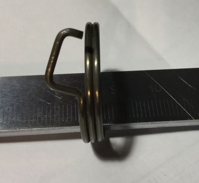

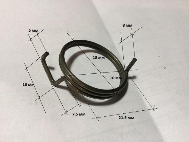

Анатолий: Да кстати. Пока не запихнул все на свои места могу замерить скажем диаметр свивки и самой проволоки пружины, снять какаие никакие размеры с самой делезки Дчк. Это куму-нить еще интересно???
Пружину поподробней обмерить бы(толщина проволоки, диаметр и тд), заранее спасибо.
KLR 650 Е чёрно-серый
#332 - 15 марта 2017, среда
Анатолий:Диаметр проволоки 1,6 мм, диаметр кольца 28 мм (наружный).

Для вольно или невольно желающих помучиться...
И еще один немаловажный ракурс

dimoncb:Для вольно или невольно желающих помучиться... Можно попробовать сделать "про запас" )) Главное угадать первоначальную закрутку, т.к. такие пружинки когда их делаешь из пружинной проволоки и потом термичишь склонны раскручиваться.
