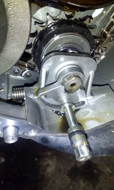

Здравствуйте господа, вот по совету форума решил проверить и свой дохикей, и возник вопрос а запаса цепи балансирного вала еще надолго хватит или менять уж скоро? И еще вопрос, если я просто выкручу натяжитель цепи грм, для проверки,там ничего не вывалится?

Sergey: Ничего не вывалится, но и проверять там особо нечего.А по поводу вопроса о запасе цепи - там в самом низу очень маленькое расстояние между цепью и крышкой, лучше залезть и посмотреть. если я просто выкручу натяжитель цепи грм, для проверки,там ничего не вывалится? Редактировалось: 1 раз (Последний: 21 декабря 2016 в 21:06)

biohazard81: Как нечего? Проверять состояние цепи по натяжителю))) У кого нибудь есть такой же остаток на дохикее?Сезон еще покатаюсь или уж лучше сейчас менять цепь балансира?Sergey: Ничего не вывалится, но и проверять там особо нечего.А по поводу вопроса о запасе цепи - там в самом низу очень маленькое расстояние между цепью и крышкой, лучше залезть и посмотреть. если я просто выкручу натяжитель цепи грм, для проверки,там ничего не вывалится? Редактировалось: 1 раз (Последний: 22 декабря 2016 в 10:40)

Sergey: biohazard81: Как нечего? Проверять состояние цепи по натяжителю))) У кого нибудь есть такой же остаток на дохикее?Сезон еще покатаюсь или уж лучше сейчас менять цепь балансира?Sergey: Ничего не вывалится, но и проверять там особо нечего.А по поводу вопроса о запасе цепи - там в самом низу очень маленькое расстояние между цепью и крышкой, лучше залезть и посмотреть. если я просто выкручу натяжитель цепи грм, для проверки,там ничего не вывалится? Сезон у всех разный. Если сезон в 40 000км, то менять, если 3000км, то еще сезона на 3 хватит, а может и на 10))) Редактировалось: 1 раз (Последний: 22 декабря 2016 в 12:07)

Vaso: Это только у кенгуру сейчас лето, а у нормальных людей зима)))))))))))Сезон у всех разный. Vaso: Неа. У него штатный натяжитель, даже с новой цепью он встаёт в середину, а на тюненом другой угол и запас. Менять надо не цепь, а натяжитель)))Если сезон в 40 000км Sergey: Цепь грм изнашивается медленнее цепи балансира. Снимать натяжитель только при установке валов по меткам или проверять после установки.И еще вопрос, если я просто выкручу натяжитель цепи грм, Редактировалось: 1 раз (Последний: 22 декабря 2016 в 12:48)

dimoncb: Посмотрел фотки и правда на тюнинге смещен угол, это радует, вечером гляну зазор между звездой и картером, какой примерно должен быть зазор чтоб не менять цепь?Vaso: Неа. У него штатный натяжитель, даже с новой цепью он встаёт в середину, а на тюненом другой угол и запас. Менять надо не цепь, а натяжитель)))Если сезон в 40 000км Вкрховина s50,иж 49,ява 350/638,к750,suzuki gsf 600,suzuki rf 600,yamaha xjr 1200,kawasaki klr 650(2009)

Как только закончился ход натяжителя, так и менять. В мануале есть измерение по минимальной длинне цепи, снять и померить - лучший вариант. Все равно надо покупать тюниную деталь, да и цепь махнуть можно заодно, чтоб спать спокойно.
Да, относительно цепи грм. Следующая последовательность: выкрутить большой болт в торце, потом открутить 2 болта, которые держат его, посмотреть сколько осталось, закрутить в обратной последовательности. Либо, убрать шток до конца, закрутить, вставить центральный болт и пару раз покрутить колено "руками". Редактировалось: 1 раз (Последний: 23 декабря 2016 в 11:31)

Vaso: Спасибо за ответы, вот только вчера смог подойти к мотоциклу и снять вторую крышку картера что бы проверить цепь, оказалось что пружина уже совсем не натягивает натяжитель и очень маленький зазор между цепью и картером, это значит цепь под замену? Пробег при покупке был 17000миль,цепь грм вытянута меньше чем на половину, внешнее состояние мотора и рамы как новое и вот вопрос, пробег был скручен или цепь могла вытянутся раньше от того что болт фиксирующий дохикей был расслаблен когда я его первый раз проверял? просто мне не верится что у моего мота пробег около 130000 при таком внешнем состоянии.Как только закончился ход натяжителя, так и менять. В мануале есть измерение по минимальной длинне цепи, снять и померить - лучший вариант. Все равно надо покупать тюниную деталь, да и цепь махнуть можно заодно, чтоб спать спокойно. Да, относительно цепи грм. Следующая последовательность: выкрутить большой болт в торце, потом открутить 2 болта, которые держат его, посмотреть сколько осталось, закрутить в обратной последовательности. Либо, убрать шток до конца, закрутить, вставить центральный болт и пару раз покрутить колено "руками". Вкрховина s50,иж 49,ява 350/638,к750,suzuki gsf 600,suzuki rf 600,yamaha xjr 1200,kawasaki klr 650(2009)

В любом случае, купить тюниную деталь и поставить, посмотреть остаток, если не пожет - купить цепь и поменять, какой смысл гадать скоко там пробег теперь.
