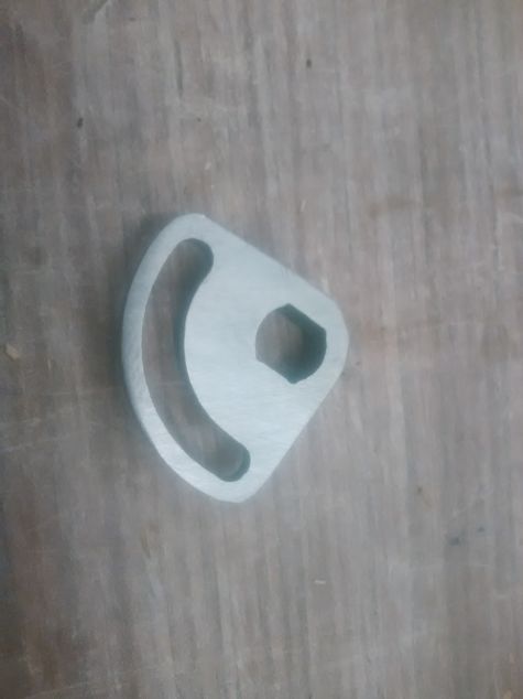

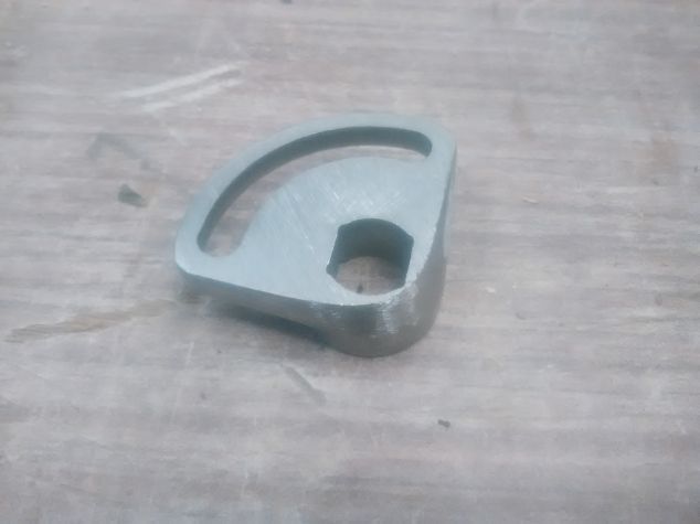

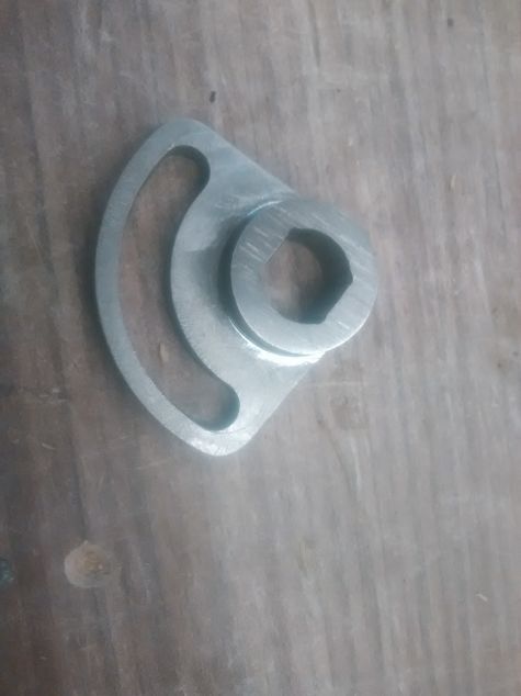

Приветствую уважаемые. Сезон закончился и я решился влезть в движок и глянуть, что там с тем самым дочикеем. Стоял родной последнего издания, который порошковый цельный. Времени малость было, а финансов не особо и я решил сварганить свой вариант тюненого, благо производство под боком. Вообщем пара часов со штангелем, транспортиром и интернетом дали результат по которому я сварганил в компасе 3д болванку. Посадочные размеры взял с оригинального, углы с картинки из нета. Авиаремонтный завод за деталь не взялся, но знакомый на ЧПУ станок отдал на другом предриятии. Результат вот такой.

Осталось только фаску снять

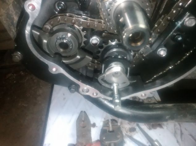

Сделали из какой-то стали сказали не закалённая, но напильник пилил неохотно. Аналог пружины торсионной тоже сделали, но об этом позже. Поставил я деталюху пружину ту с матами взвёл... сижу радуюсь, но шестерня стартера самая большая оборвала мою радость, так как она цепляла за эту самую пружину, а вернее за хитрое ухо... Я, честно говоря это подозревал заранее ещё на фотки в нете рассматривая, но эту проблему я тоже заранее решил...

Решение состояло в том, что хитрое ухо отпилить, а в самом дочикее просверлить отверстие и туда вставить ус пружины также как в крышку, гемора больше но ухо не торчит)

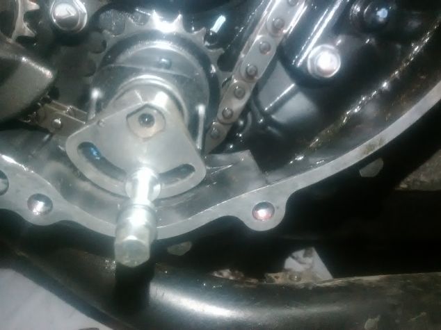

Опять поставил шестерню, а внешний виток пружины один хрен цепят... Проволочные стяжки пробовал, но мне как-то не понравилось, да и не дали они мне нужного результата. Проволока на пружине у меня стояла 2мм, а у них видать 1,5 и плотная навивка. Дальше я рассудил так: дочикей, когда целый всю нагрузку на себя берёт, а запас натяга родной пружины ещё вполне нормальный и ничего с ней до следующей замены масла не станет. Вообщем поставил родную пружину пока и всё это дело собрал, залил масло, завёл, прогрел, отпустил, зажал и пока спокоен. Можно было с пружинами поэкспериментировать, но мне надоело и приболел я что-то. За качества фоток сорри) Вот как-то так - бюджет смешной, а душа спокойна.
