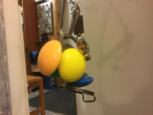

Анатолий: С точки зрения коррозии без разницы канеш, она просто блестит на фотках, не понятно толи с покрытием толи проволока нерж. Она магнитит? А сам дохлокей магнитит?Да в принципе какая разница если она там в масле постоянно купаться будет |
#324 - 14 марта 2017, вторник
Дохлокей не магнитит, он типо люминьки. Пружина обязана)))
#325 - 14 марта 2017, вторник
2443 дня назад

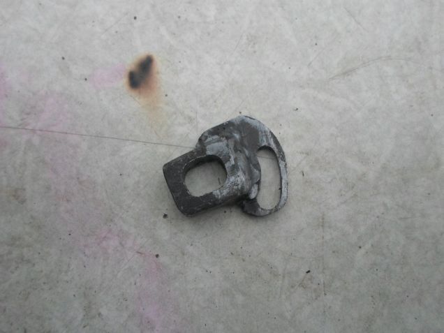

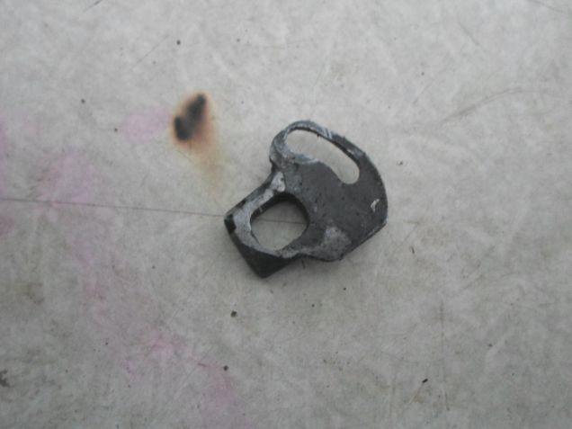

#326 - 14 марта 2017, вторник
На фото тюненый или родной? По цвету - родной. Некоторые и варить можно, только не так как на фото)))
Редактировалось: 2 раза (Последний: 14 марта 2017 в 22:00)
#327 - 14 марта 2017, вторник
2443 дня назад
Это из посылки.... То биш тюненый. Ну или в конце концов то, что прислали в качестве такового.
Редактировалось: 2 раза (Последний: 14 марта 2017 в 22:03)
#328 - 14 марта 2017, вторник
А можно его фото без магнитов, с двух сторон)))
Хотя я не уверен про "магнетизм", не проверял, а держал в руках последний раз год назад))) Редактировалось: 1 раз (Последний: 14 марта 2017 в 23:18)
