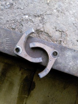

dimoncb: Если открутить тепловой экран то через зад снимается.А как его снять с колектора? Антипионер: Там что-то похожее на силумин, не буду пробовать даже,да и гнутый вдобавок.Заказал новый,цена 1000.Заварить низя? Антипионер: Пользовал советский рожковый на 32 и болт из ящика.Оправка для колец не обязательна (вставлял без неё).Окромя стандартных ключа и съемника для геныча, мне понадобилась оправка для поршневых колец KLR 650. 2008

biohazard81: Сломанный))) У меня через гайки не проходит.Если открутить тепловой экран то через зад снимается. Ааа, может новый проходит, старый не проходил, на модели С. У Вас когда совесть у всех появится? Можно в подписи модель и год мотоцикла указывать? Редактировалось: 1 раз (Последний: 19 октября 2015 в 11:08)

dimoncb: Сломанный))) У меня через гайки не проходит. Я когда собирал двиг уже снимал его. Хотел выгнуть,но очконул. KLR 650. 2008
