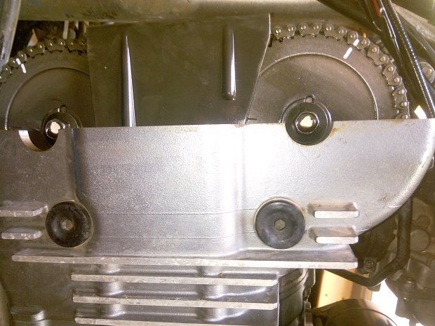

Продолжу.Сегодня, вооружившись инструментом пошел в гараш. Меряю компрессию - 0.2 кгсм, т.е. практически 0 (пальцем тоже затыкал, компрессометр рабочий). Выставляю букву Т на маховике, снимаю клапанную крышку и вижу что метки на выпускном валу на месте а на впускном нет! И так я проехал 10000 км. Дальше меряю зазоры клапанов: вып.лев-0.10, вып.пр.-0.11, вп.лев.-0.03 с трудом, вп.пр.-0.05. Зазор маленький,но он есть.Где же компрессия??? Снимаю ГБЦ. Ничего криминального,клапана не прогоревшие,поршень на месте и не болтается,все ровненько так покрыто нагаром.... Залил бошку керосином, за 10 минут вытекло половина сквозь выпускные клапаны, т.е. дыр практически нет. Где же, мать её, компрессия???? Мысль только одна: неправильно одетая цепь вкупе с зажатыми впускными клапанами не обеспечивали герметичность в камере сгорания.... И ещё.Бошку уже кто-то снимал до меня, прокладка ГБЦ сидела на герметике.Также на головке в недоступном месте есть надпись маркером пидерского цвета 8.228 это чтото значит? 1.Кто-нибудь может в Москве оперативно помоч с покупкой прокладки ГБЦ и прокладки выпускной трубы? 2.Что еще не будет лишним поменятьпроверить пока головка снята? 3.Нах..я я все разобрал, если можно было просто перекинуть цепь в правильное положение и поправить зазор клапанов? П.С. Вот я портянку то накатал.... Редактировалось: 2 раза (Последний: 27 августа 2015 в 15:24)

Возможно цепь проскочила, надо бы померить по мануалу или есть проблема с натяжителем.
Вопрос открытый. Т.е. тут как минимум под замену сама цепь плюсом к остальному. Пидерский маркер - заводской, это нормально. По запчастям накидал тебе в личку. Редактировалось: 1 раз (Последний: 27 августа 2015 в 15:49)

Vaso: Как проверить незнаю надо бы померить по мануалу или есть проблема с натяжителем. . Натяжитель ОК, выдвинут был примерно на 13-15 ммИ если кому не влом напишите моменты затяжки головки и распредвалов. Спасибо. Редактировалось: 1 раз (Последний: 27 августа 2015 в 16:17)
