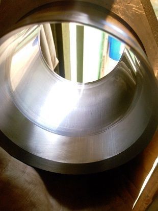

motophil: Так и планирую поступить. Притер клапана пока, теперь ниче не протекаетпокупай поршень под 685 размер!! вот так выглядит цилиндр KLR 650. 2008

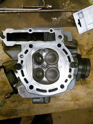

Продолжу. Поставил таки поршень 685, новые цепи, успокоители, дохлокея правильного и начал заводить.
Завелся сам сполтыка, работает ровненько, не пердит и т.п. Но сука чето цокотает в районе клапанов. Прогрел, заглушил, снял клап. крышку - метки на месте, зазоры в допуске. Зазоры - впускные 0.11, 0.13, выпускные - 0.19, 021/22, дохрена , но вроде в допуске. Ну прокатился 25 миль, цокот как был так и остался. Скинул опять крышку, метки на месте, зазоры не изменились (на холодную естессно). Че копнуть? У меня версий нет. Может декомпрессор цокотит? Но с какого хера? Вроде не трогал его... В общем в тупике. KLR 650. 2008
#26 - 28 сентября 2015, понедельник
1596 дней назад
Поршень горбатый или плоский? У меня горбатый - цокает сцуко. Я думаю, шо он короткий, и цокает при перекладке.
#27 - 28 сентября 2015, понедельник
Сообщений: 103
Москва,Бутово
3217 дней назад
Поршень плоский. И цокотание явно из-под клапанной крышки слышится.

#28 - 29 сентября 2015, вторник
Может хреново прокладка глушителя стоит и оттуда сечет, а кажется, что из головы?)
Или гремит хромированная накладка на самом глушителе) KLX250'04 Green, KLE650'15 black
#29 - 29 сентября 2015, вторник
Сообщений: 103
Москва,Бутово
3217 дней назад
Вот не знаю как на словах объяснить... Стрекочет как ваз2105. Хром накладку тоже прижимать пробовал ).

#30 - 29 сентября 2015, вторник
Хрень это все какая-то. Как там можно криво расточить??)
Сколько раз собирали и точили, все было ровно) Кольца ровно поставили, по инструкции? Глушитель не сечет нигде? Все болты закрутили? Не дымит? Стреляет из глушителя при сбросе газа? Какой нагар на свече? Редактировалось: 1 раз (Последний: 29 сентября 2015 в 19:05)
