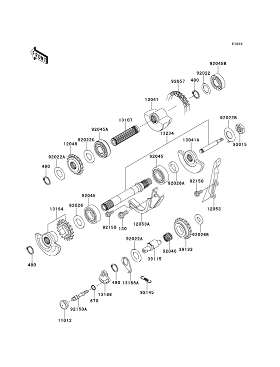

Однако же непонятно: посмотрел схему привода балансиров, там всё на шарикоподшипниках и даже игольчатый есть один. Всё это добро работает в масляной ванне и обильно смазывается. Вопрос, какой подшипник заклинило, и как это вообще возможно? KLR650E '09

Какой именно не скажу, Разбирал не сам. Могу про симптомы. Сначала несколько раз на ходу глох мотор. Без видимых причин на ровном газу. Заводился только постояв минут 10 со стартера. Перед этим делал большое ТО с заменой грм и клапанами. Звук из мотора был, считал что цепь балансира, собирался ее менять. В какой то момент появились сильные вибрации, думаю вот тогда заклинило балансир. Но цепь еще не порвало, мотор работал ровно. До дома оставалось 150км, решил по тихоньку дотянуть. Км 1,5 проехал и капут
