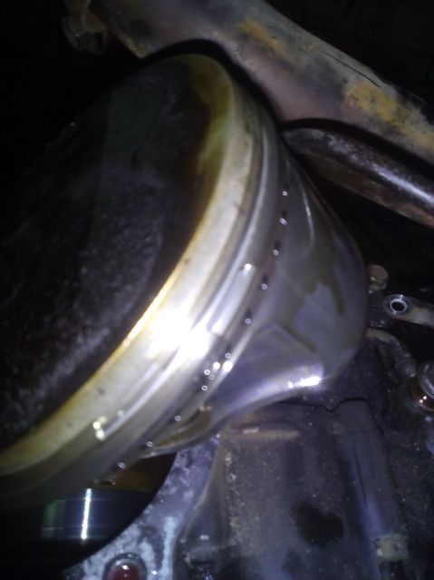

Всем двс. Ковырнул мотик полностью,так как надоело лязгание словно молотком. В итоге,колено в идеале,поршневой палец тоже отлично,насторожил один момент: поршень в нагаре, но со стороны карба полоска мм5 без нагара,на головке следов контакта вроде не видно.мог ли поршень доставать чуть чуть до головы?

agentkot85: На бензиновых движках это практически исключено, слишком большой объём камеры сгорания. На дизелях советских такое бывало, но при этом наоборот - нагар прессуется в этом месте. Нагар очень хорошо смывается тосолом - просто к сведению, может в этом месте было попадание тосола в цилиндр.мог ли поршень доставать чуть чуть до головы? Пару лет назад ремонтировал мот у которого поршень доставал до головки (из-за сильного износа шатунного подшипника) так там это сразу понятно было - кольца в канавках зажало. KLR650,09 black.

Да незнаю))я уже писал тут где то. В общем у меня поршень воснер, он не такой как оригинал, а чуть горбатый + легче(на фото). Стук возникает именно под нагрузкой, при трогании или когда движешься внатяг.Если ехать на оборотах тысячи 4 по дороге ровненько- двигатель просто урчит как котенок))) Менял цепь балансира, грм цепь норм, думал, разберу и все будет видно.

agentkot85: А не может это быть детонация? Горбатый поршень степень сжатия повысит - и 92 уже не прокатит. 95-98 бенз не пробовал? На поршне и головке не заметно мелких кратеров, как от керна или шарика около 2мм диаметром?Стук возникает именно под нагрузкой, при трогании или когда движешься внатяг. KLR650,09 black.
#88 - 11 октября 2017, среда
agentkot85, цвет свечи какой? Вообще все большие одностволки этим страдают, а стук происходит в момент перекладки поршня.

Лью только пятый, свеча не помню, доберусь до гаража гляну. Еще момент, до середины сезона со стуком еще можно было мириться, потом меняя цепь балансиров глянул метки грм, и оказалось выпускной распр.стоял неправильно на один зуб назад(пинок 44 не 45) устранил,проверил. Мотор, по ощущениям,заработал лучше, но постепенно, за пару месяцев усилился этот стук.

agentkot85: проверь натяжитель, большая вероятность это он, проверь люфт шатуна, опускаешь в НМТ и слегка постукиваешь, люфта не должно быть, поперечный небольшой должен быть, еще нужно смотреть палец поршневой, его нужно вытащить и покачать в поршне, он должен сидеть мертво, и в посадочных поршня, и в шатуне. Я когда менял на 685, то люфт пальца был, мне продавец заменил его, доставка за палец с него была, хороший продавец, инструкцию и видео, все прислал, даже 50гр смазки для установки поршня прислал.Лью только пятый, свеча не помню, доберусь до гаража гляну. Еще момент, до середины сезона со стуком еще можно было мириться, потом меняя цепь балансиров глянул метки грм, и оказалось выпускной распр.стоял неправильно на один зуб назад(пинок 44 не 45) устранил,проверил. Мотор, по ощущениям,заработал лучше, но постепенно, за пару месяцев усилился этот стук. Редактировалось: 1 раз (Последний: 11 ноября 2017 в 14:45)
