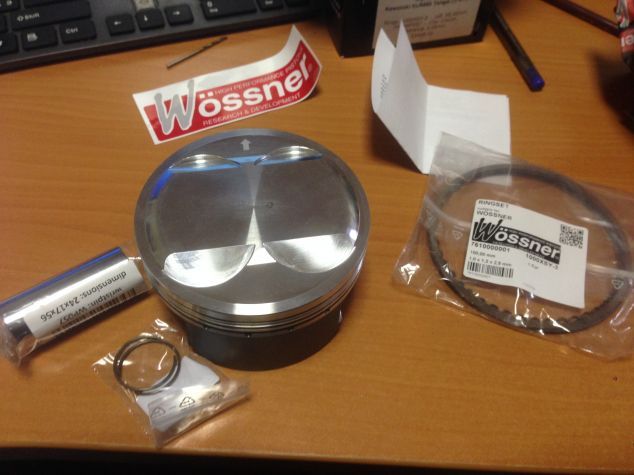

Vaso: Vasily: Поршень возможно поставить с КЛРа до 2008 года ? Да. Они обычно идут с 95/6 по 16год [/quote Все получил поршневую, заказывал в Польше .. Скоро буду ставить . Кстати после дефектовки поршневой оказалось , что у меня маслосъёмный кольца стёрлись почти в ноль , зазор 2,5 мм.. Вот главный виновник ужора масла и соотвественно синего дыма . Редактировалось: 1 раз (Последний: 18 февраля 2018 в 11:26)

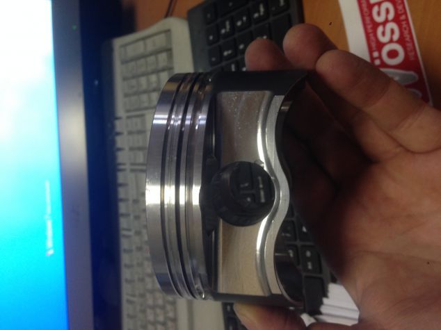

прилетела поршневая)))) заказывал в Польше , скоро скину фото отчёт
Редактировалось: 1 раз (Последний: 18 февраля 2018 в 11:56)
