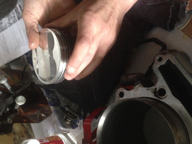

Взбодрил я свой клр , поршнень ковка Воснер .
Vasily-Sakhalin
Сообщений: 33
Южно-Сахалинск
3056 дней назад
Самое пропал ужор масла )

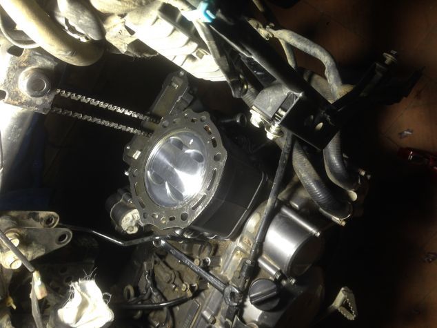

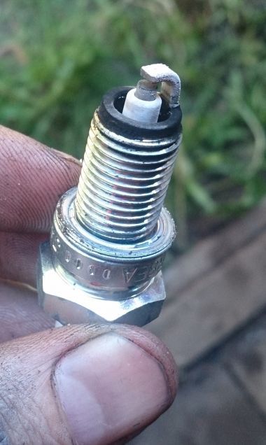

Ребят подскажите плз! Поставил я тюненый поршень от синитс расинг или как там их. Все расточил и собрал по книжечке, 1 в 1. На этапе обкатки все путем было, масло не жрал совсем, правда и ездил по тихоньку. Сегодня значит проверяю и ппц, почти полтора литра масла нет, я его даже слили чтобы проверить! Реально слил миллиграмм 700. Это жесть какая то. Столько денег вбухал в эту фигню и все равно масло жрет как паравоз мазут! Подскажите где я проепался, если дело не в поршне, то из за чего еще может быть? В общем нужна помощь. Вот еще снял фото свечи, ее новую ставил после смены. Видно что смесь беднит, но интересно вот что, если масло жрет, то почему она не в черном нагаре? Я помню как снял старую свечу при замене, она была вся черная и в ошметках сгоревшего масла, а эта в норме, только смесь правильно настроить и все!

ну 1,5 л. масла это не реально,у тебя дым валил бы из трубы, где то течет масло. свеча белая, правильно бедная смесь. здесь есть статья по доработке карба, процедура не сложная, главное аккуратно высверлить заглушку.

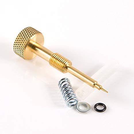

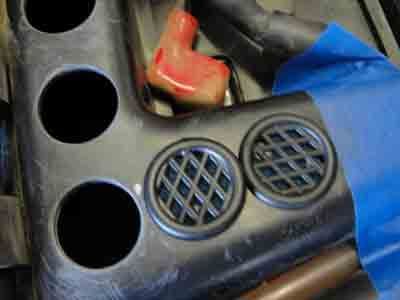

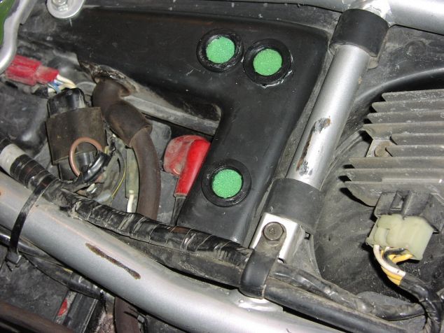

У меня тоже после установки тюненого поршня (JE Piston от шнитсрейсинг - не горбатый), иглы KLX стала свеча в белом. Где то прочитал что после установки поршня мотору не хватает воздуха. Начну с доработки AIR Box, для этого заказал фильтры UNI, сам главный воздушный фильтр тоже UNI. Вставлять буду сбоку и сверху.Потом подберу жиклер и отрегулирую винт качества смеси (заменив его на Харлеевский для регулировки руками). Таков план.
