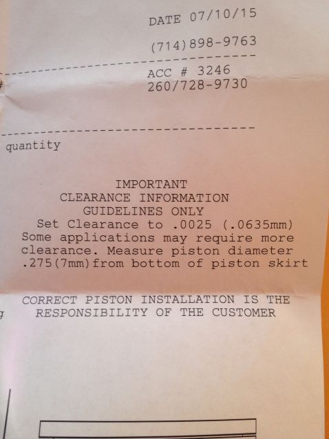

Димитрий, не вводите в заблуждение)
0,7 - это у вас на Карпатах)))))
Точить надо 0,05-0,07
Поршневая
Поршня, цилиндры

Спасибо) Заказал поршневую, вот думаю подготовится по узнавать ньюансы разные...

Mal4ugan: На сколько помню, там все документы в комплекте, как точить, куда ставить.Спасибо) Заказал поршневую, вот думаю подготовится по узнавать ньюансы разные... KLХ-250S. KLR-250

Завел меня ман от шнитза не много в тупик)
Вот кусок Now, it is time to install the piston rings. The instructions provided by Schnitz are good. Read, understand, and follow them. Don’t forget to gap the rings according to the instructions in the service manual. (pg. 98 & 99 of Clymer) The top two rings are the compression rings, and should be installed with the gaps 90° opposite one another. The manual recommends one be to the front, and one to the rear. The top ring has a dot stamped or etched onto it, which should face up. The second ring has printing on it, which should face up. Make sure the oil spacer ring (the corrugated one) ends do not overlap. They will tend to overlap until you get the oil scrapers on. This is important if you want your KLR to not burn oil. Вот перевод сейчас время для установки поршневых колец. Инструкции, предоставленные Schnitz нормальны. Прочти. пойми и следуй им. Не забудь о зазоре в кольцах в соответствии с инструкциями сервис мануала (страницы 98-99 в Клаймер). два верхние кольца- компрессионные и замки (в ориг - зазор) должны быть установлены с углов 90град друг от друга. Мануал советует один установить зазором вперед, один назад (я нихуя не понял как эт осогласуется с 90град). На верхнем кольце есть метка, которая должна смотреть вверх (в смысле переворачивать нинада). второе кольцо имеет пропечатку (надпись), которая также должна смотрет ьвверх. убедись .что концы внутр части маслосъемного кольца (на такое, волнистое) не перекрываются друг другом, у них есть тенденция налезать друг на друга до установки основных колец (которые сплошные. походу маслосъемное- наборное) это важно .если в ыне хотите. чтобы ваш КЛР жрал масло Вы как ставили 90 или всё-таки одно вперед другое назад? Редактировалось: 1 раз (Последний: 19 февраля 2016 в 18:13)
#51 - 19 февраля 2016, пятница
Mal4ugan, хней не занимайся.
В комплекте колец (маленькая коробочка) есть инструкция, как ставить кольца. Открываешь и там все написано, какой зазор куда. Я ставлю всегда по ней. Если не вру, то они друг напротив друга, первое кольцо зазор налево, второе направо (по ходу движения мотика) 1) Первым ставишь маслосъемное кольцо (пружинка) 2) 2 Маленьких одно сверху пружинки, другое снизу 3) Верхнее компрессионное с меткой "." 4) Второе компрессионное с метками "какие-то буквыцифры" Все. Всем метки наверх, т.е. к ГБЦ. KLX250'04 Green, KLE650'15 black

Спасиб за советы, все сделал. Нашел ту инструкцию сделал по ней. День дела, и мотор собран
