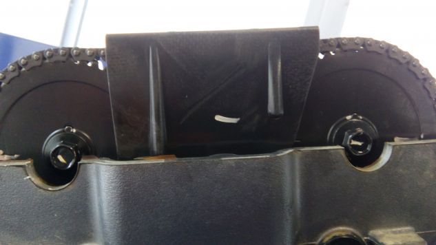

Коллеги, дабы не плодить тем спрошу тут. Вскрытие мотора , с целью устранения масложора, показало вот такую картину
Слева риска параллельна плоскости, справа есть перекос. Поршень в ВМТ. я так понимаю цепь надо менять ? Редактировалось: 1 раз (Последний: 19 октября 2015 в 15:12)
#40 - 19 октября 2015, понедельник
Strizh: справа есть перекос. Поршень в ВМТ. я так понимаю цепь надо менять? Цепь померить по мануалу, там есть определенная длинна на какое-то кол-во звеньев. Небольшой перекос - норма. Посчитай по пинам. Тоже есть в мануале. KLX250'04 Green, KLE650'15 black

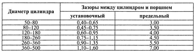

Народ кто с каким тепловым зазором точил цилиндр для 685 от Schnitz Piston ?
#42 - 25 декабря 2015, пятница
Mal4ugan: Народ кто с каким тепловым зазором точил цилиндр для 685 от Schnitz Piston ? По инструкции, 0,0685, если память не изменяет. KLX250'04 Green, KLE650'15 black
#43 - 26 декабря 2015, суббота
Скорее изменяет))) Чисто ИМХО. Как минимум, цилиндр не точится с точностью до ДЕСЯТИтысячных))) Там в лучшем случае сотки, те 0.06
Редактировалось: 4 раза (Последний: 26 декабря 2015 в 04:58)
#44 - 26 декабря 2015, суббота
dimoncb: Скорее изменяет))) Чисто ИМХО. Как минимум, цилиндр не точится с точностью до ДЕСЯТИтысячных))) Там в лучшем случае сотки, те 0.06 В инструкции так)) 0.07 точили, по-моему, в итоге. KLX250'04 Green, KLE650'15 black
#45 - 27 декабря 2015, воскресенье
Vaso: Не путайся с нулями))) Может 0.685? А точили 0.7?В инструкции так)) Вот приблизительная картинка: Тогда 0.7 уже много. Мотор не страдает перегревами, при аккуратной обкатке можно точить 0.6, а то и 0.5. Редактировалось: 2 раза (Последний: 27 декабря 2015 в 01:09)
