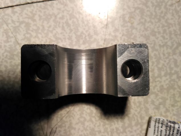

Спрошу здесь, привет друзья. Регулируя клапана, обратил внимание, что есть следы износа на крышках распредвалов. На ощупь не чувствуеться. Мот едет хорошо, почти не ест масла, грамм 300 на 4000км. Ездить дальше или ремонт?

Ездить дальше. Ремонтировать у нас все равно это никто не умеет и не будет. На нескольких мотоциклах мы сверлили отверстие в этой крышке тонким сверлом, чтобы масло попадало туда. А износ такой из-за того, что уровень масла не всегда был в норме.

Vaso: Ездить дальше. Ремонтировать у нас все равно это никто не умеет и не будет. На нескольких мотоциклах мы сверлили отверстие в этой крышке тонким сверлом, чтобы масло попадало туда. А износ такой из-за того, что уровень масла не всегда был в норме. Спасибо, успокоил. С тоже так думал, но мало ли) зазоры кстати были в верхнем пределе, по этому это точно из-за голодания. ( Я на заднее часто поднимаю) |
