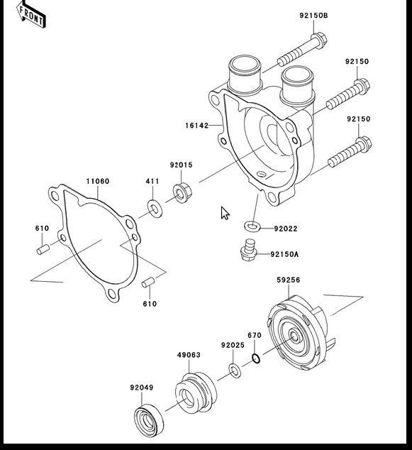

Как менять сальник помпы: Что необходимо заказать, номера деталей указаны справа внизу на картинке ![]() После того, как все детали у вас в руках, начинаем "ломать". Сливаем антифриз ![]() Можно делать не так криво, как на картинке)) Есть сливной болт в самом низу помпы. Откручиваем помпу ![]() ![]() ![]() ![]() Откучиваем крышку сцепления ![]() Берем крышку и начинаем вынимать сальник. Желательно использовать съемник, как на картинке, так намного удобнее ![]() ![]() Вуаля, выстаскиваем сальники (вода и масло) ![]() ![]() Меняем кольцо и резинку ![]() ![]() Заодно чистим "фильтр" ![]() Запресовываем тем же "съемником", стучим, пока не сядет! ![]() ![]() ![]() ![]() ![]() ![]() ![]() ![]() Можно подмазать графиткой ![]() Обязательно ставьте новую прокладку по крышку помпы!!! (режем или покупаем) Собираем все в обратном порядке, учитывая моменты затяжки помпы, крышек, заливаем антифриз, заводим, проверяем. Всем удачи! KLX250'04 Green, KLE650'15 black
