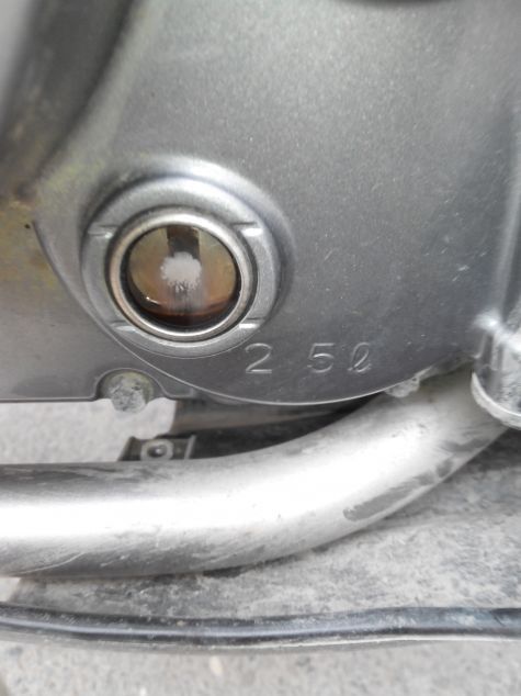

Спасибо. А у меня капля исчезла, возможно причина была в смене партнера(хозяина), или уже в хроническую стадию перешла, или зима)) Вот теперь и не знаю - менять, не менять..
Miklovan:
менять

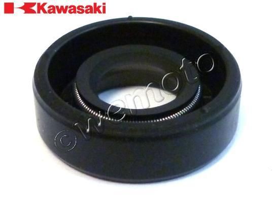

Вопрос по теме, проделал все выше описаные операции, но из дырочки все равно течет масло. Все менять по новой?
KLR 650E8F 2008
К сожалению да. Возможно соскочила пружина с сальника, разобрать и проверить. При верной установке ничего течь не должно. Сальник первый той стороной поставил?
bzrd
Сообщений: 73
Красноярск
2684 дня назад
Да все по картинке поставил. А что за пружинка могла соскочить?
UPD:
Кажется понял что за пружинка.
из мегазипа мне пришел сальник без этой пружинки, они же в сборе должны быть?
