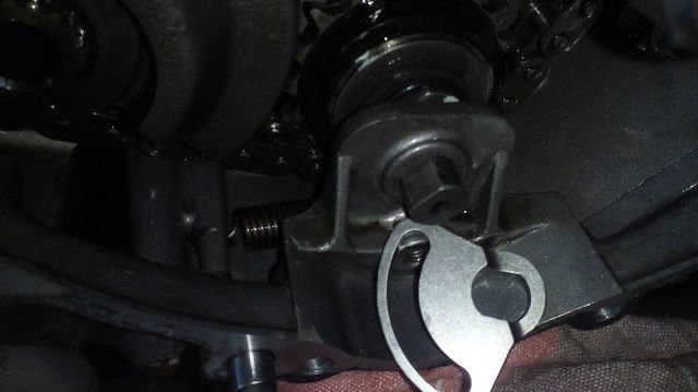

я правильно понимаю, это сток? Надо заказывать?
Предела нет
#207 - 13 февраля 2016, суббота
Это сток, надо менять. У тюненый где отверстие ровный, он делается йз куска железа на станке, а это литьё, я так понимаю. У маня был такой-же, менял.

igor.ja: Понятно, рано радовался.Это сток, надо менять. У тюненый где отверстие ровный, он делается йз куска железа на станке, а это литьё, я так понимаю. У маня был такой-же, менял. Но он не похож на тот сток, который в первом сообщении у Василия. Этот помощнее вроде Менять? Редактировалось: 2 раза (Последний: 13 февраля 2016 в 14:31)

Нашёл токаря-фрезеровщика с авиазавода, сделает анализ стали, выточит усиленный дольчикей, закалит до той же прочности. В разы дешевле, неделя делов. Держу в курсе.
Вопрос, может сталь более вязкую сделать? Слегка. Редактировалось: 1 раз (Последний: 14 февраля 2016 в 08:24)
