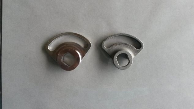

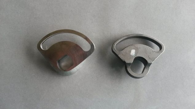

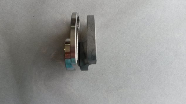

Плеханов Игорь:
у меня родной как будто толще тюненого оказался.
Как было у меня.у меня родной как будто толще тюненого оказался.
Тюненый - тот что блястит

Плеханов Игорь: Как было у меня.у меня родной как будто толще тюненого оказался. Тюненый - тот что блястит Редактировалось: 1 раз (Последний: 1 июля 2015 в 22:49)

у меня наоборот, родной хлипкий, да еще и не цельный
#183 - 3 июля 2015, пятница
2090 дней назад
а мой еще толще

я все же поставил такой что справа. вроде крепкий по сравнению со втулочным )

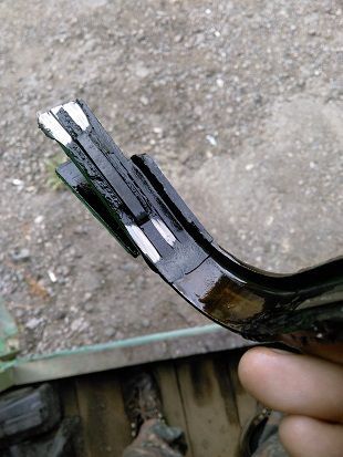

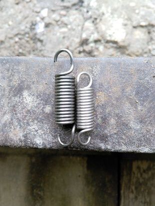

Менял сегодня дольчики.
На фото большая жирная-стояла, мелкая тощая-пришла в довесок с дочикеем тюнинговым Да она бл..ть изначально ничего не могла натянуть. И как следствие успокоитель успокаивал её как мог... Еще момент: цепь, если её натянуть упирается конкретно так снизу в картер, замена? Неужели на столько растянулась? Кто нибудь мерял новую и старую? Не верится просто... KLR 650. 2008
#195 - 1 сентября 2015, вторник
biohazard81, Я менял. Если натягиваешь, как должен натягивать дочикей, то тереть не должна + если стоит успокоитель. Если эксцентрик уже больше не натягивает, то в помойку.
