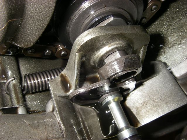

пронести может и так:
На фото тюненый натяжитель и стандартная пружина.
PS. Я проехал км 200 со сломанным натяжителем, пронесло)))

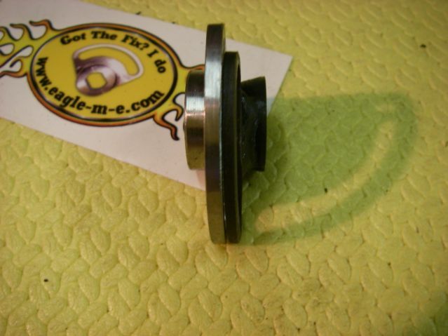

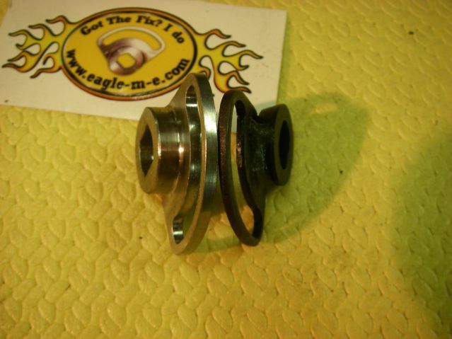

Вот, как раз и я это хотел показать.
Вот небольшие сравнения оригинала с хепитрейловским

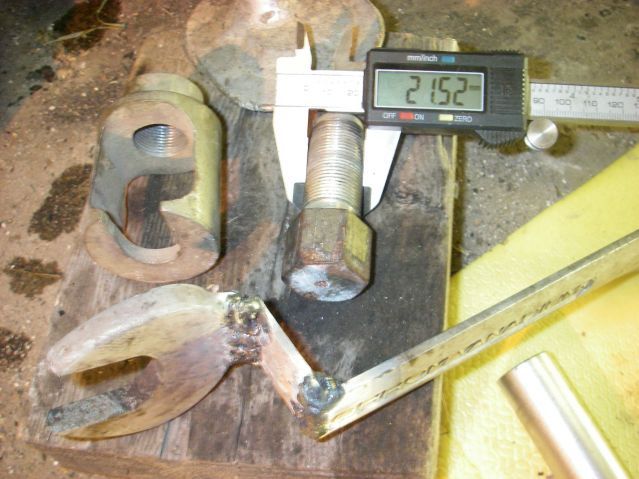

Вот инструмент, который можно сделать самому, разрезав простой рожковый ключ и сварив из него нужный вариант. Болт подошел от съемника шаровой опоры, шаг резьбы - 1,5 (вторая половина съемника - рядом для наглядности)
Ага, я вот именно такой ключ себе сделал ))) И он лопнул прямо посередине короткого кусочка. Был вариант сделать из SATA ключа , но меня задушила жаба ключ за 600 рублей резать и варить, поэтому будущие самодельцы, не экономте на заготовке. Больше времени потеряете потом !

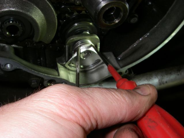

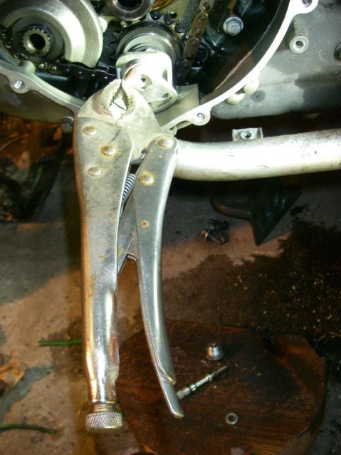

Хочу поделиться опытом натягивания пружины. Читая выше о трудностях этой процедуры, я подготовился и
Взялся зажимом за край плеча пружины, а другой рукой помог подтянуть навстречу
Затем двумя тонкими отвертками с прямым шлицем, надел верхний виток пружины на проточку в духикее. На все ушло около 5 минут

Рожковый ключ на сколько?
В качестве съемника, понимаю, нужен прочный болт M22*1,5?
