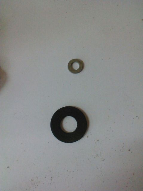

Сообщений: 106
в комплекте еще есть вот такие детали: резиновое кольцо и шайба, куда их ставить?
Редактировалось: 1 раз (Последний: 4 июня 2015 в 16:20)
#165 - 4 июня 2015, четверг
Плеханов Игорь, ну шайба под штырь. Я кольца че-т не помню))
