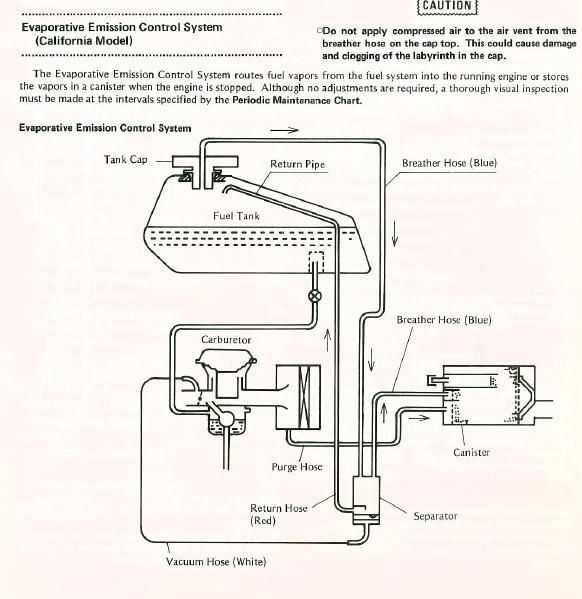

#53 - 9 июня 2014, понедельник
Сообщений: 61

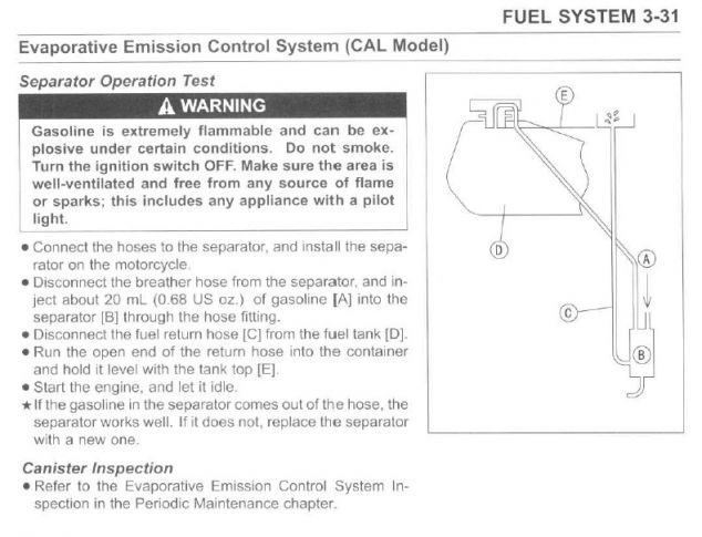

#54 - 9 июня 2014, понедельник
Сообщений: 61
это из мануала на KLR600. принцип должен быть такой же.
#55 - 9 июня 2014, понедельник
Сообщений: 61
одна трубка с атмосферой сообщает (здесь она внешняя), а вторая сам не знаю для чего, но она судя по рисунку возвращает бензин в бак.
#56 - 9 июня 2014, понедельник
Сообщений: 61
пары бензина летят по внешней трубке. в сепараторе видимо отделяется сконденсировавшийся бензин. но это наверное только в калифорнии так бывает.
#57 - 9 июня 2014, понедельник
Сообщений: 171
Нижнекамск
3764 дня назад
#58 - 9 июня 2014, понедельник
Сообщений: 171
Нижнекамск
3764 дня назад
Короче, не хватает сепаратора.
Можно бутылку повесить и в нее трубку вставить. Будет бензин накапливаться. Как уже писал ранее, осушил бак и катался, ничего не текло. Значит, вариант с "натекло, пока лежал на боку" отпадает. |
