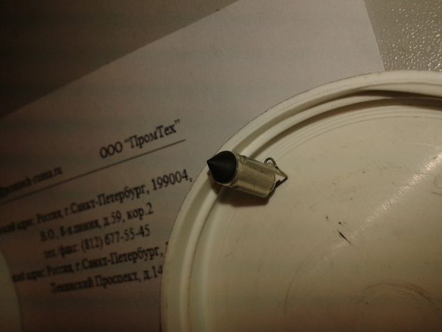

Кстати, а как выглядит РОДНАЯ игла?
как обычная запорная игла))))

да, узнаю. на моей это тело с выступами алюминиевое

Григорич: теперь думаю что поплавки надо проверить. они пластмассовые. вдруг пластмасса деформировалась и он зацепляются. в теории, я не знаю, что надо делать с поплавком, чтоб он деформировался. На конце игла ПРОРЕЗИНЕНАЯ, чтоб держало. Если там нет резинового слоя, то ей кабздец. KLX250'04 Green, KLE650'15 black

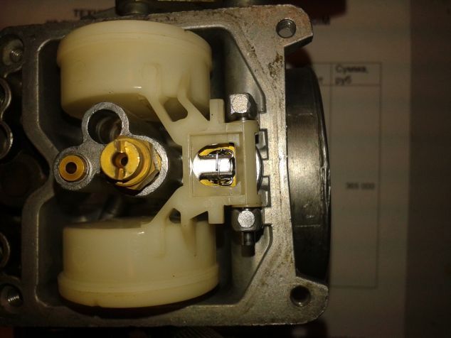

резиновый слой я проверил. он есть и он в идеальном сосотоянии. и отверстие куда игла упирается тоже. мне показалось что детали новые, может недавно меняли. так как он иногда работает хорошо а иногда не закрывает я и подумал что зацепляетс поплавок.

Григорич, износа в этих местах на глаз не заметно обычно. Просто перестает держать. Там "на глаз" может все вообще быть новым. Уровень проверил?
Возможно ушко иглы стоит другой стороной. Должно стоять изгибом от поплавка. KLX250'04 Green, KLE650'15 black

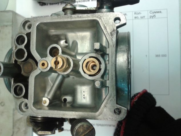

не знаю как стоял и как теперь стоит тоже
я подумал там полная симметрия. проверю. уровень проверял трубочкой подсоединенной к штуцеру перелива после сборки. точно по стыку поплавковой камеры. вот 17,5мм еще не проверял. с этим думаю ок. может действительно ушко не той стороной и подклинивает.Редактировалось: 2 раза (Последний: 28 мая 2014 в 15:19)

Григорич, см картинку выше, там как раз видно изгиб.
#24 - 28 мая 2014, среда
Сообщений: 61
Т.е. два изгиба которые по бокам своими круглыми изгибами должны смотреть на поплавок. а изгиб который центральный от поплавка.

я так понял иголка стояла не в ту сторону. но в чем разница я так и не увидел.
#29 - 29 мая 2014, четверг
Сообщений: 61
высоту поплавка проверил - 17,5мм +/-1мм
точнее это не замерить. если дуть, то перекрывает. в общем всё ок, но временами что то не работает. |
