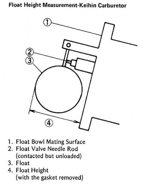

Григорич: Осмотр поплавка и иглы в.т.ч. резинки меня очень порадовал. Все в идеале. Видимо кто то уже постарался. Осталось только уровень проверить. Уровень и есть основное) KLX250'04 Green, KLE650'15 black
#9 - 23 мая 2014, пятница
2588 дней назад
#10 - 23 мая 2014, пятница
2588 дней назад
Значение 4 надо смотреть а мануале. По-моему это 17mm

Буду проверять float height - по манулу 17,5мм. Но чувствую дело не в этом. Может игла не родная...
