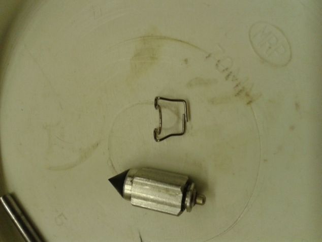

Кажется я нашел причину. Вот вид моей защелки на игольчатом клапане. (верхнюю сторону я немного подогнул)

Защелка имеет сужение в сторону планки которую мы на на поплавке подгибаем для регулировки. Поплавок на оси может смещаться на 1мм вдоль оси. и когда он смещается планка упирается в защелку и наклоняет иголку. Короче говоря поплавок когда сдвигается по оси перекашивает иголку!

а на фото Vaso такого сужения нет!

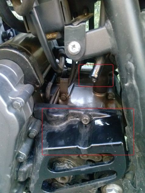

Спрошу здесь, если никто не против.
Менял цепь. Чтобы заклепать замок положил мот на правый бок. Бак был полный, о чем я забыл. В итоге откуда-то немного натекло, под карбюратором был бензин. Заменил цепь, завел, всё работает, ничего не течет. Начал кататься немного, активно капает с сапуна бака, если я не ошибся. На скорости выше 50 сухо или сдувает. Думал прокачусь, пройдет. Проехал километров 50, капает. Бак уже не полный. Может, кто сталкивался. |

Игорь, вообще это обычный шланг "перелива", может просто капает по капле?

Vaso: Игорь, вообще это обычный шланг "перелива", может просто капает по капле? Ну да, капает по капле, но время от времени по многу капель, прямо выливается капель эдак по 5-10. Просто ждать пока накапается?) |

Игорь: Vaso: Игорь, вообще это обычный шланг "перелива", может просто капает по капле? Ну да, капает по капле, но время от времени по многу капель, прямо выливается капель эдак по 5-10. Просто ждать пока накапается?) ну да, можно наверн дунуть туда, клапан по моему в заливной стоит) KLX250'04 Green, KLE650'15 black

Vaso: ну да, можно наверн дунуть туда, клапан по моему в заливной стоит) Попробую дунуть, значит)) |

а у меня карбюратор больше не течет! значит действительно поплавок перекашивал иголку. по поводу последнего вопроса хотелось бы уточнить куда подсоединен второй конец этой трубки. |
#44 - 2 июня 2014, понедельник
2588 дней назад
Григорич: куда подсоединен второй конец этой трубки. к баку KLX250'04 Green, KLE650'15 black
