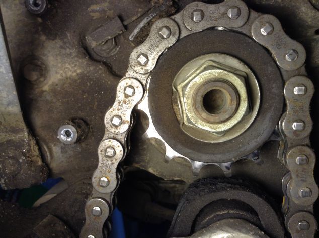

Привет суровые мужчины. Может быть нужно было задать этот свой вопрос где-нить в другом месте на просторах этого замечательного форума, но я решил закончить тему там где её начал. Да простит меня великий и всемогущий (...).
Так вот собственно что хочу спросить. Получил посылку от Дмитрия (за что ему отдельное спасибо) и взглянув на то как выглядят новые звёзды не могу не поинтересоваться, а может быть и не стоит мне лишние гайки крутить меняя ведущую звезду ежели она (на мой непросвещенный взгляд) от новой не сильно отличается. Разредите мои сомнения плиииз. |

Менять все комплектом. Старые звезды убивают новую цепь и наоборот.
#97 - 26 апреля 2016, вторник
34 дня назад
Анатолий: Судя по фото, зубья уже не ровные, минимум 50% износа, далее все пойдет довольно стремительно)))от новой не сильно отличается Первой в комплекте умирает ведущая звезда, хочешь сэкономить - поменяй только её. Или в твоём случае сними, оставь про запас. +79169879795, 9254830944

dimoncb, у меня первой на именно на лдк умирает ведомая( сам удивился когда увидел)

Спасибо. Будем менять. Дело не в экономии, все равно уже купил, просто лень было. А вдруг думаю прокатит
Вечером пойду ковыряться. Снова всем спасибо. |

motophil: Я менял всегда комплекты. Сейчас ведомые скопились... Но стал менять перед через 12-15ткм, цепь дольше ходит. Реально EK520MVXZ по асфальту ходит более 25ткм.у меня первой на именно на лдк умирает ведомая( сам удивился когда увидел) PS. А может скотина-ойлер все же работает?))) Редактировалось: 1 раз (Последний: 26 апреля 2016 в 18:55)

Ведомую вроде можно перевернуть и она снова новая...

Что-то окружающий народ меня пугает процессом откручивания гайки ведущей звезды. Я собирался попробовать сделать это один, но уверяют, что нужны еще руки иначе будет не открутить. Плюс колесо стопорить помимо непосредственно педали тормоза чем-то ещё предлагают. Это действительно все так весело или можно самому справиться
Дмитрий, наш заклепочник справился с процессом расклепки на раз, а вот на заклепывании второй заклепки умер. Но как одноразовый девайс он вполне работает, но что я собственно и рассчитывал. |

тормоза хватает обычно.

Сел на мот, нажал тормоз, левой ногой наступил на ключ.
