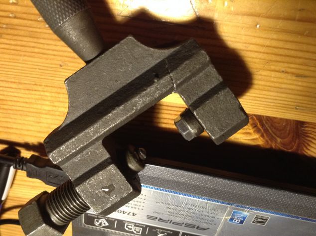

Анатолий:Дмитрий, наш заклепочник справился с процессом расклепки на раз, а вот на заклепывании второй заклепки умер. Но как одноразовый девайс он вполне работает, но что я собственно и рассчитывал. А что сломалось, корпус не выдержал или "жало" мягкое? Я предупреждал))) Держу подобную штуку еще от ИЖака, именно для разборки цепи, клепку спиливаю болгаркой и выдавливаю приспособой.

ыдавил заклепку вполне успешно. Даже без спиливание болгаркой. А вот при попытке развальцевать новые лопнул корпус этого агрегата.

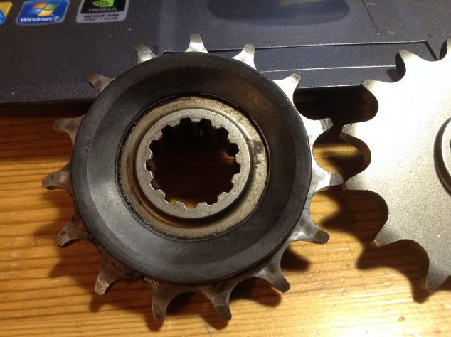

итоге гайковерт конечно победил))), но... Уж больно мне симпатична изношенная передняя звезда, которую я снял. Вернее даже не она сама а наличие в её конструкции резиновых деталей. Во всяком случае задняя резинка, мне кажется уж точно совсем не лишней. Отсюда вопрос. Реально ли купить такую-же в сколь-нибудь приличные сроки??? Фотку сейчас прицеплю с планшета

Звезду в помойку, зубья, как пила циркулярная. Резинка никаких преимуществ не дает. Сальник на валу она все равно не закрывает, только грязь собирает между собой и сальником. Ставь ту, которая справа.

А какие сроки приличные? Цена у неё не приличная, от 2500. И что дает резинка? Она просто наклеена сбоку...
