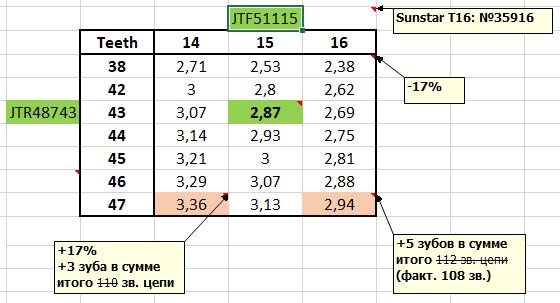

На клр, не пробовал ставить другие звезды, штатных хватает, но на втором байке не родной размер, плюс один зуб- это примерно два звена
#137 - 28 февраля 2020, пятница
1 день назад
homiak: Ничоси! это примерно два звена Спасибо, учту. KLR650E '09
#138 - 29 февраля 2020, суббота
2407 дней назад
Отрезать легче, чем наростить
#139 - 1 марта 2020, воскресенье
1 день назад
Оно понятно, но у меня уже стоит новая DID 520VX2 (штатные 106 звеньев) за заметные деньги, так что мне только наращивать...

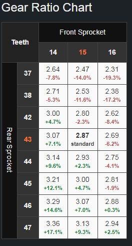

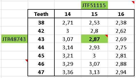

Штатные (зелёные) и нештатные звёзды и передаточные соотношения: KLR650E '09
#141 - 12 марта 2021, пятница
1 день назад
Обновлю табличку выше: выбраны розовые варианты 14/47 + 16/47. Первый как "понижайка", второй почти сток. Замена передних звезд по потребности в шиномонтажках.
В чатике Алексей Щёлоков подкинул очень наглядную таблицу: Редактировалось: 2 раза (Последний: 15 мая 2023 в 09:17)
