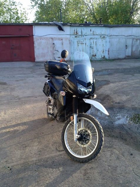

Короче, вернул деньги.
Завтра ехать на открытие сезона.
Замутил ветровик из монолитного поликарбоната.
Цена вопроса 550 рублей за материал и работу и несколько литров бензина чтобы съездить до соседнего города.

Молодец. ты его согнул предварительно??
Игорь
Сообщений: 171
Нижнекамск
3711 дней назад
Неа. Согнулся за счет болтов крепления.
Поликарбонат 3 мм.
Ехать стало намного комфортнее.
Визор приоткрываю теперь.
Позже сниму, доработаю конструкцию (крепления). Ещё хочу угол наклона изменить в меньшую сторону, чтобы ещё меньше встречный поток воздуха чувствовать. Сейчас в верхнюю часть шлема (над визором) воздух попадает.
В данном случае мой рост (185) мне мешает. smile

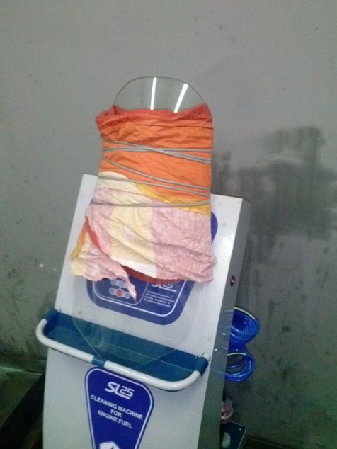

Процесс загиба ветровика.
