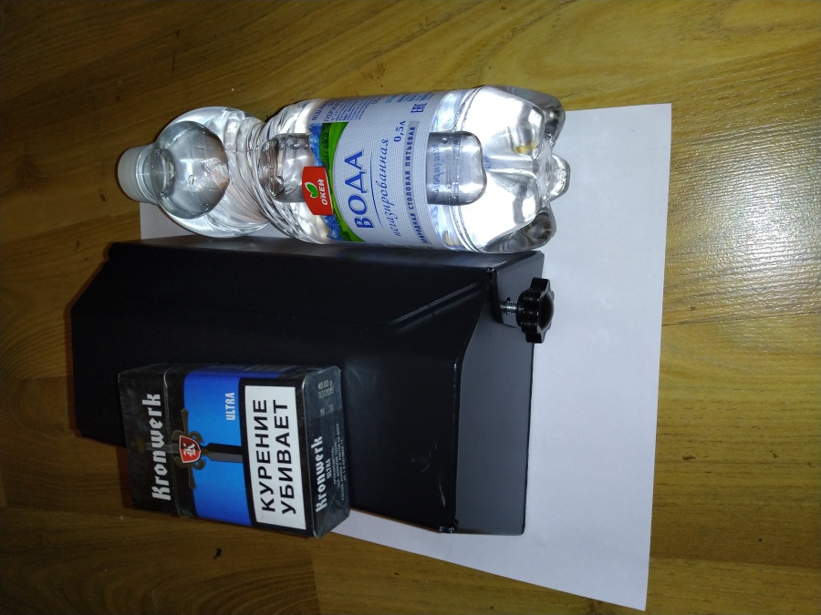

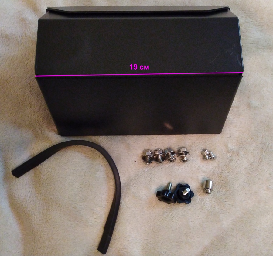

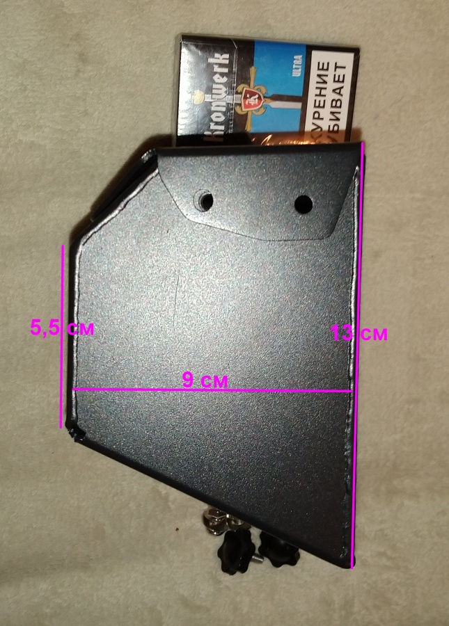

Бокс для инструмента на защиту картера:
For Kawasaki KLR650 2008-2018 2019 2020 2021 Motorcycle KLR 650 Skid Plate Bash Frame Engine Guard Tool Box Skidplate Toolbox https://aliexpress.ru/item/1005003913286106.html - 1,8 т.р. на 06.23 Ёмкость около 1,5 литров - да, он маленький. Только инструменты и влезут. Плюсы: 1. Сделан из алюминия 1,9 мм, 2. Лёгкий 0,5 кг 3. Качественная сварка, порошковая окраска. Минусы: 1. Дорогой для такого размера/объёма. 2. Крышка прилегает неплотно, щель до 5 мм (смотря как поставить). 3. Набор крепежа отчасти непонятен, инструкции нет. 4. Непонятно куда пристроить приложенный уплотнитель. 5. В описании продавца нет размеров. 6. Замка нет и нельзя поставить. 7. Запорные винты-барашки вворачиваются прямо в алюминий - долго не протянет. Потом придётся ставить резьбовые заклёпки. 8. Содержимое всегда мокрое из-за потока воды от переднего колеса. - на листе А4 и рядом бутылка 0,5 л. Редактировалось: 3 раза (Последний: 22 декабря 2024 в 13:09)

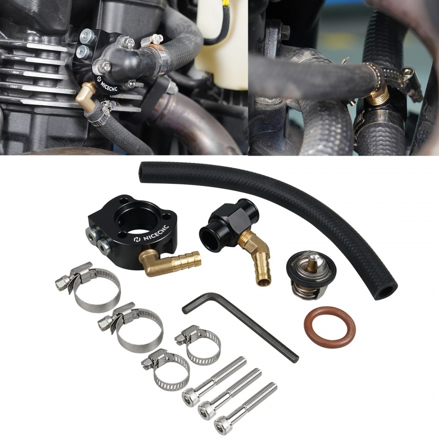

Китайцы освоили и термобоб: https://aliexpress.ru/item/1005006109799455.html (6 т.р./10.23)
(For Kawasaki KLR650 Cooling Cystem Modification Thermostat Kit For Kawasaki KLR650 KLR 650 All years), за ссылку спасибо Dmurr. Выглядит как настоящий, и даже термостат в комплекте (интересно, какой). KLR650E '09
