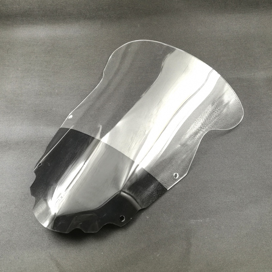

Высокое стекло
вот ссылка
купил за 5400р
У меня такое было, досталось от прежнего хозяина. Стояло через проставку, увеличивающую угол относительно мотоцикла. Но вся конструкция пришла в негодность после падения. Пришлось заново все собирать. Проставку взял на ебей, уже писал тут про нее. Стекло из Китая, стекло как стекло, выглядит качественно. Но без проставки думаю будет не комфортно, поток воздуха как раз будет задувать прямо в шлем.
Вот так выглядит на морде

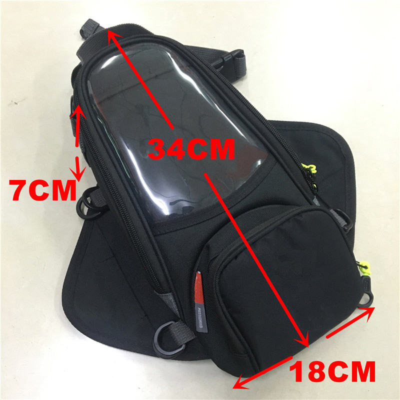

Сумка на бак. Почти Гиви. У меня на ней даже написано Гиви
https://aliexpress.ru/item/1005005124543045.html Motorcycle Fuel Bag Mobile Phone Navigation Tank Multifunctional Oil Reservoit Package Wallet pocket card bag For Bmw bag Покупал за 1500р Из плюсов компактная, в комплекте дождевой чехол, качественная. Кладу телефон, фотоаппарат, кошелек, гопро с креплениями, провода для зарядки и еще всякую мелочь - все влезает. Из минусов - магниты сразу в топку, я на сумку нашил липуны, а обратку наклеил на обтекатели. Держится отлично, сезон откатал. Редактировалось: 1 раз (Последний: 13 мая 2023 в 06:00)

Diver: Почему забракованы магниты? Плохо держат? Или протирают бак?Из минусов - магниты сразу в топку KLR650E '09

Polkan: Diver: Почему забракованы магниты? Плохо держат? Или протирают бак?Из минусов - магниты сразу в топку Не держат. Если сидя по асфальту еще нормально, то на грунте в стойке постоянно приходиться ловить. На сумке есть ремень, я его пристегиваю к рулю, так что совсем улететь не может. А вот съехать на бок на магнитах постоянно |

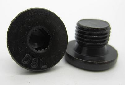

Низкопрофильная маслосливная пробка картера (без магнита) под внутренний шестигранник, наш размер М12*1,5.

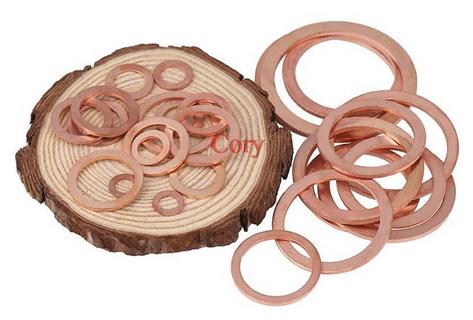

"M8 M10 M12 M14 M16 M18 M22 JB1001 Metric hexagon socket cheese head screws metal plugs with collar joints for use with O-rings" https://www.aliexpress.com/item/32987259719.html - целых 5 штук за 200 руб. Эти пробки сделаны из Мелкий магнит можно прилепить прямо на торец пробки - никуда он не денется. Или засверлиться в торец и вставить туда магнит на анаэробе. Такая же пробка с магнитом от "Tusk" стоит ~900 руб./шт. на Ебей без доставки! Ну и в описании указывается на необходимость уплотнительных О-рингов: можно их заменить "Solid Copper Washer Flat Ring Gasket Sump Plug Oil Seal Fittings Fastener Hardware Accessories ID 6/8/10/12/14MM CZYC" https://www.aliexpress.com/item/32983302075.html По уму прокладку перед установкой стоит отжечь для мягкости: https://forum.guns.ru/forummessage/12/92148.html "При отжиге медь нагревают до красного каления (600*С), разогретую деталь быстро охлаждают в воде." Редактировалось: 4 раза (Последний: 2 декабря 2020 в 05:45)
#24 - 5 марта 2020, четверг
1273 дня назад
Использовать их пробовал?
#25 - 5 марта 2020, четверг
Заказал неделю назад. Сейчас защита картера с ФС-Мото на подходе, посмотрю на их совместимость. А что, предвидятся проблемы?
#26 - 5 марта 2020, четверг
1273 дня назад
Смущает проточка, на родном резьба до самой головы
#27 - 5 марта 2020, четверг
Не возьмусь спорить, но думаю, что это не должно быть проблемой; при уплотнении шайбой уж наверняка. Точно скажу через месяц, когда приедет.

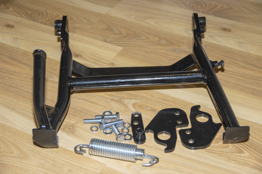

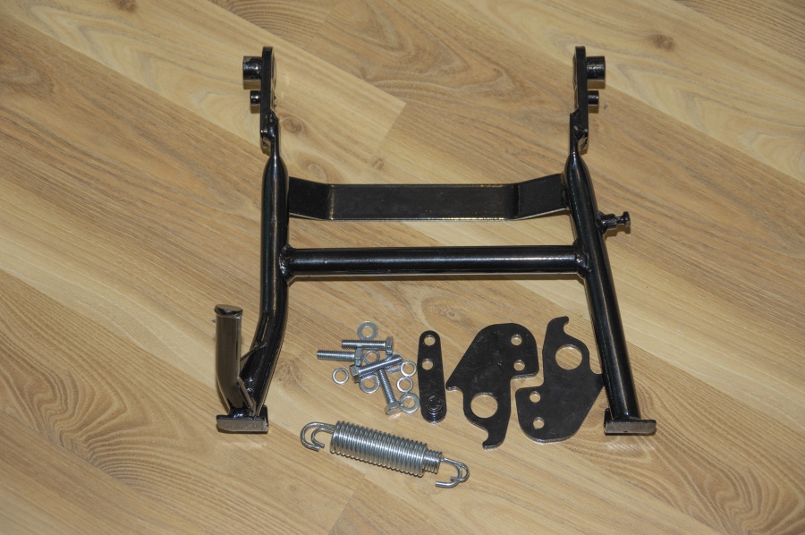

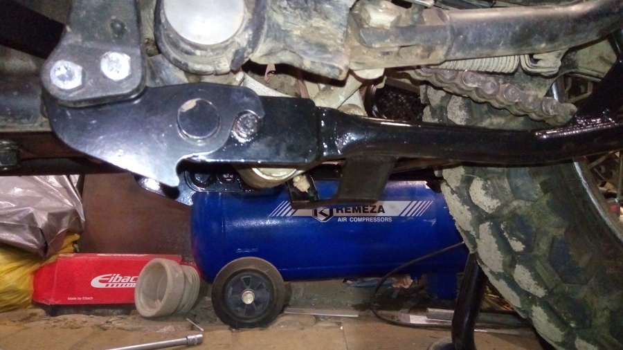

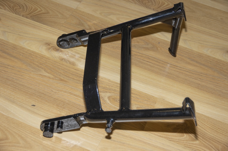

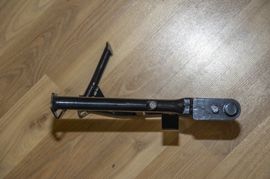

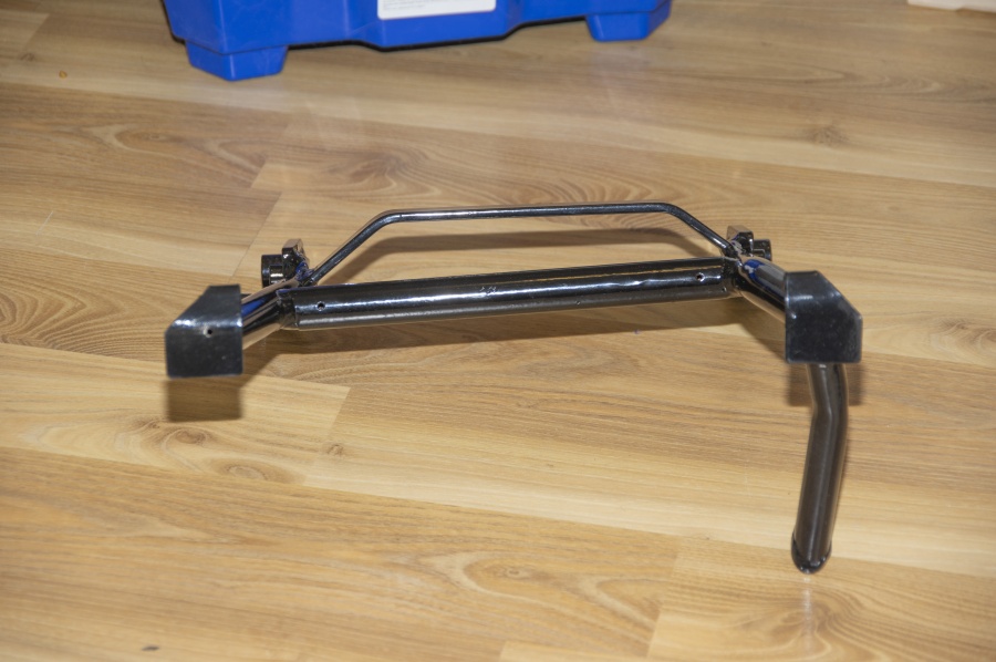

Центральная подножка

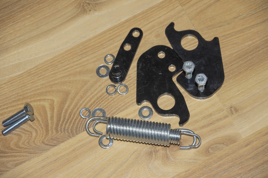

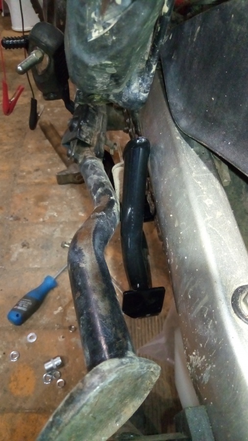

https://aliexpress.ru/item/4000173193242.html For Kawasaki KLR650 2008-2018 Center Stand With Foot Lever Arm Parking bracket Support $110 Копия SW-Motech HPS.08.473.10000/B (которая в FC-Moto сейчас стоит 145Е + 20Е доставка). Настолько "копия", что прилагаемая инструкция просто распечатана от Мотека! Продавец настаивал на использовании ТК Cainiao Heavy Parcel Line - до Иркутска ехала ровно 30 дней, превратившись при переходе через границу в DPD. Почему-то не отслеживалась через агрегаторы посылок. Копия сделана точно, металл прочен и толст, но полный вес комплекта всего лишь 2,65 кг. Встаёт на мотоцикл идеально, однако требует бдительности при затяжке крепежа, иначе может задевать за маятник. Занижает клиренс буквально на пару сантиметров и слегка защищает качалку прогрессии. Комплектные болты чисто "китайские": на головках указан класс прочности аж 12.9, но сами болты оцинкованы и легко пилятся напильником! Впрочем, менять их необязательно - их момент затяжки по мануалу всего 25 Н*м. Оригинальный SW-Motech окрашен порошком, здесь же обычная чёрная эмаль даже без грунта, окраска окунанием. Скалывается и сшелушивается довольно легко, не пришлось бы песочить и самому перекрашивать... Форма и сложность элементов подножки довольно высокая (многоплоскостная пространственная конструкция) и я рад, что купил её, а не попытался сделать самостоятельно. Резюме: можно брать, но к окраске есть серьёзные вопросы. KLR650E '09
#29 - 4 апреля 2020, суббота
P.S.
Несмотря на качественную сварку и полностью кольцевые швы, зачем-то сделали три дырки для скапливания воды и грязи внутри трубок: Надо будет зачистить и заварить их нафиг. KLR650E '09
#30 - 4 апреля 2020, суббота
1273 дня назад
С учетом доделок стоит присмотреться к оригиналу?
Хотя я сознательно отказался от центральной подножки. |
