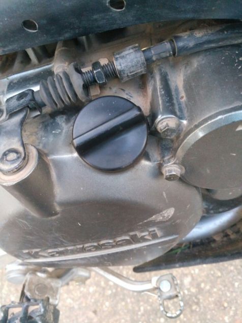

Здравствуйте. Дабы не плодить новых тем задам вопрос здесь.
Я недавно купил КЛР 650 2007 г.в. и вот вопрос со сцепой. Тросик на ручке натянут до макса, на движке полностью ослаблен, уже некуда двигаться, а оно работает так, когда зажимаешь ручку на 2-3см оно уже выкл. Вот совсем только дотронулся и все уже. А может быть такое что кто то не правильно собрал? Есть предположения какие? я вот думаю гайку срезать чтоб ослабить больше, или трос укоротить.. колхоз, но напряг совсем. Пора менять диски, пружины? |

Сообщений: 26
г. Минск
2370 дней назад
