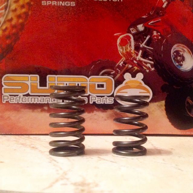

Купил комплект с ебея за 80$ с доставкой. В описании пишется что подходит для модели 08 года. НО! При вскрытии коробки обнаружил что там пружины меньше чем стояли. Хотя и пишут что... Да что я вам. Вот оригинал надписи: 15% urprated heavy duty clutch springs to clamp those plates together firm and strong for the life of you clutch. Что переводчик переводит 15% форсированных сверхмощные пружины сцепления для зажима детали между собой крепкой и сильной по жизни ты сцепления.
Та, что слева родная высотой 37мм при допустимых 37.2 по мануалу. Справа вообще 32мм. ВНИМАНИЕ ВОПРОС! Что ставить, из комплекта но меньше ( по ощущениям она жёстче) или искать новые оригиналы более высокие. Редактировалось: 1 раз (Последний: 1 апреля 2016 в 20:24)

ставь те которые пришли (короткие), я на таких уже второй год ктаю всё гут.
ты посмотри до какой начальной величины пружина сжимается в корзине и ты увидишь, что вторая (короткая) при начальной длине сжатия горазда жежче. короче ставь и не парься. KLR650'09 Black

Поставил, вроде норм! Как покатаю-сразу отпишусь об ощущениях. Нужно некоторе время катать аккуратней или можно сразу в "обычном" режиме?!
