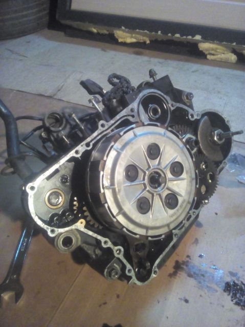

Двс. Снял сег.крышки двигателя для дальнейше покраски,и обнаружил осевой ( и небольшенечкий вверх вниз)люфт корзины сцепления. Может она так болтаться причем издавая неплохой стучек?(диски на месте стоят, а сама корзина с шестернеи относительно них каб бы шатается). Обрадовался,может это и есть причина непонятного стука))

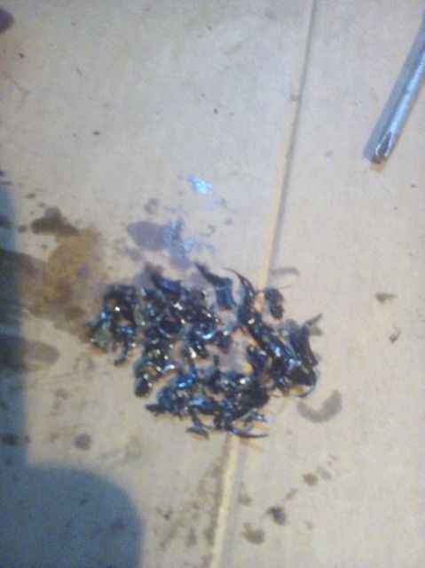

#94 - 28 декабря 2017, четверг
3042 дня назад
Что это за стружка и откуда?
#95 - 28 декабря 2017, четверг
Сообщений: 40
Брест
2373 дня назад
Из фильтра сеточки, там обломки пружинки и стружка наверно от натяжителей. Не зря крышку снял))
