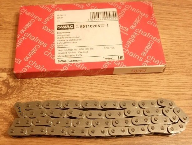

В ТГ-чате Сергей Ярец (@k2name (https://t.me/k2name)) рассказал об интересном варианте замены балансирной цепи на неоригинал:
"Был только что у человека который себе Восснер поставил. Говорит что ездит на 92 бензине и не заморачиваться. А цепь на двигатель вообще от пассата на VR6 моторе ставил. Говорит идеально подходит. Второму другу поставили такую цепь как на картинке. Цена вопроса 10$. Самая дешманская из тех что подходит Без замка вроде бы. Говорит смотрел как родная стояла и по зубцам считал как новую поставить Сказал что ничего делать не надо. По длине, толщине и диаметру шейки совпадает с нашей." SWAG 99110205 (2 т.р. на 11.2023) = FEBI 9585 = Ruville 3452014 Проверка от Жэк: "короче нашел скачал фотки из интернетов нашей цепи балансирных валов и 99110205, посчитал количество звеньев и... ОНИ РЕАЛЬНО ОДИНАКОВЫЕ! Редактировалось: 4 раза (Последний: 13 июля 2024 в 04:04)

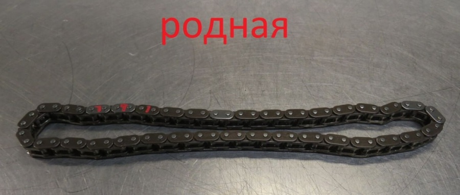

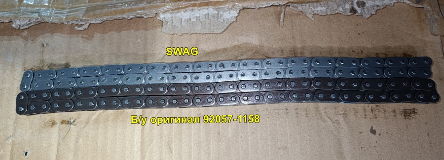

Сегодня представилась возможность вживую сравнить цепь привода масляного насоса SWAG 99110205 и б/у оригинал цепь балансирного вала Kawasaki 92057-1158 / 92057-0888 (CHAIN, BALANCER, BF06HX).

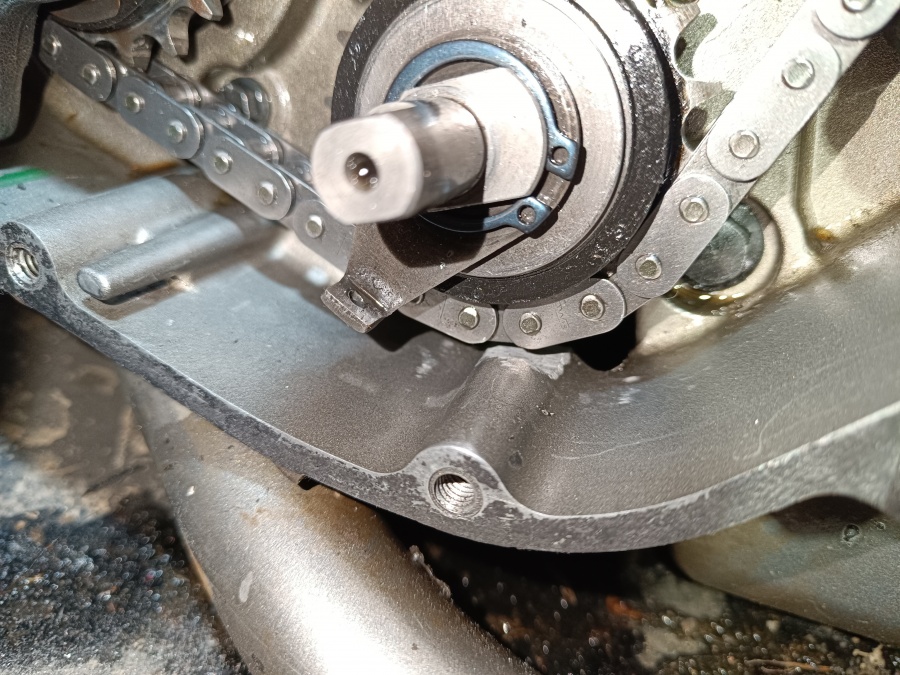

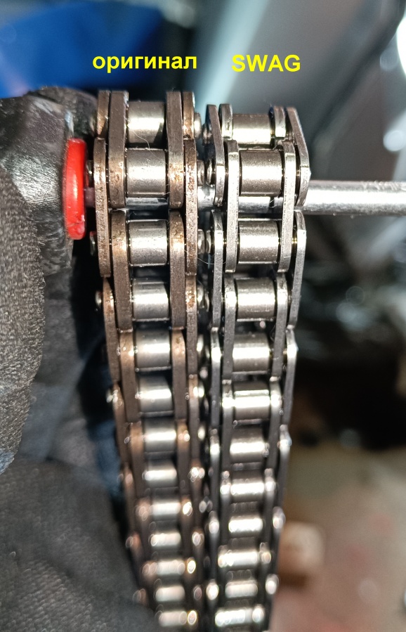

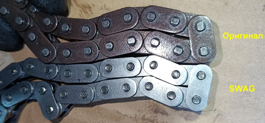

У оригинала пробег на приборке 32 т.миль (по косвенным признакам был сильно смотан, возможно даже не раз). Фото 1: По числу звеньев, внешним размерам цепи одинаковы Фото 2: Отличия, толщина щёчек: - оригинал: наружные 1,7 мм, внутренние 2,2 мм - SWAG: наружные 1,5 мм, внутренние 1,6 мм - ширина роликов отличается (у SWAG шире как раз на "сэкономленные" на щёчках ~1,5 мм) (точно измерить было нечем - неподходящий штангель) Фото 3: Отличия, диаметр пинов (наружный расклёпаный): - оригинал: 3,8 мм - SWAG: 3,2 мм Фото 4: Чуть подызношенная родная цепь вынудила поступить как "обычные американцы" (популярное решение в США): спилить дремелем часть прилива картера в районе натяжителя цепи, чтобы был запас пространства на "срабатывание" дочикея: С новой SWAG запас до спиленной зоны стал очень достойным, но и с б/у оригиналом был адекватен. Мои соображения: 1. SWAG более чем приличный производитель: если цепь не поддельная, то качество будет отличным. 2. По назначению цепь SWAG менее нагружена, поэтому и сделана "пожиже". 3. Считаю, что и этих размеров и прочности для нас более чем достаточно. Особенно если учесть, что цена SWAG 2 т.₽, а новый оригинал сейчас стоит от 20 т.₽ на Ебее (без доставки!) и до 60 т.₽ в Мегазипе (с доставкой) (04.2024). 4. Отдельная мысль по состоянию родной цепи: считаю, что она чувствует себя отлично (по размерам, общей вытяжке, "боковой гибкости" из-за износа - всё было сравнимо с новой SWAG). Лично я не задумываясь воткнул бы её обратно, но хозяин решил поставить SWAG, чтобы "зря не пропадала" Редактировалось: 7 раз (Последний: 18 марта 2025 в 14:16)
