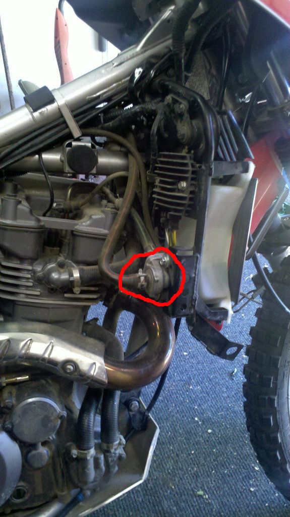

что то не нашел я внятного объяснения, что это за помпа...понятно что вакуумная и тд...но нафига..
одним концом уходит в раму...на конце трубы рамы, стоит поролоновый фильтр....другим в голову.... с многозначительным пояснением 'vacuum hose'

что то не нашел я внятного объяснения, что это за помпа...понятно что вакуумная и тд...но нафига.. одним концом уходит в раму...на конце трубы рамы, стоит поролоновый фильтр....другим в голову.... с многозначительным пояснением 'vacuum hose' ![]() Редактировалось: 3 раза (Последний: 4 августа 2014 в 14:02)

Это лишняя деталь. Я её у себя ампутировал. Уже писалось об этом

да. я ее ампутировал и все заглушил)). Отлично и без нее работает

А это случаем не вентиляция картерных газов?

скорее всего это она и есть.

На европейце у меня не было, значит не нужна.

да я тут разбираться стал...по докам, оказывается большой тюненный бак IMS не лезет с этой шляпой (чувак на advridere выкладывал отчет с фотами - так и не решился он ее удалить - возвращал бак) Знаачит - секвестируем ее)) Редактировалось: 2 раза (Последний: 5 августа 2014 в 08:25)

kochan: таки спакойно...еще никто, ничего, ни у кого не отрэзаает Самое верное решение в ситуации с установкой бака, просто перенести эту херню в другое место и спать спокойно))) При необходимости сделать шланги длиннее)) KLX250'04 Green, KLE650'15 black

Polkan: Я удалил на своём ВСЁ, не только это, вообще всё что на мой взгляд ему не нужно, образовалась куча шлангов-трубок-кронштейнов и прочей шняги. И полёт как говорится нормальный, не хуже чем у других. Но правда 200 он от этого не поехал, это факт.И здесь спрошу: перенёсшие ампутацию пациенты продолжили полноценную жизнь? Или есть вскрывшиеся со временем осложнения? KLR650,09 black.

Polkan: не может там быть никаких осложнений, омерикосы продают комплект из заглушки и колечка за 15 баксов дажеklx 330 EFI // KLR 650 2009
