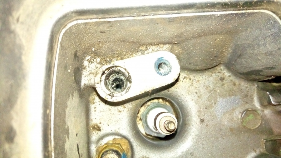

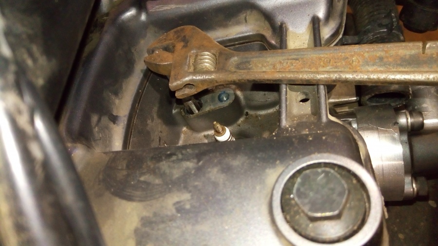

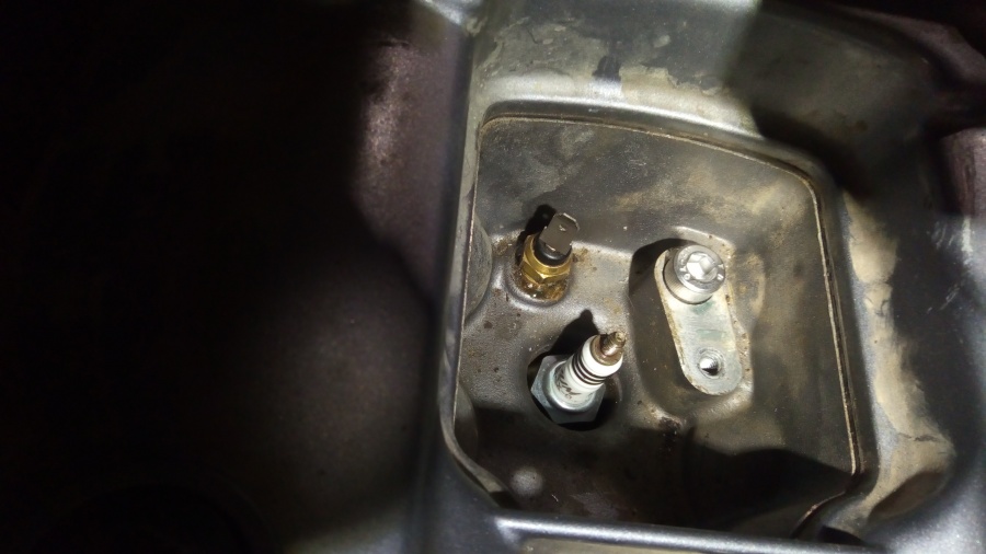

Для глушения в головке нужно нарезать резьбу М8 - дико неудобно.
Сверху отверстие побольше - для М10 - но неглубоко, поэтому режем М8 вглубь; затыкаем болтом. На мой взгляд, это проще и аккуратнее, чем пристраивать заглушку-накладку.

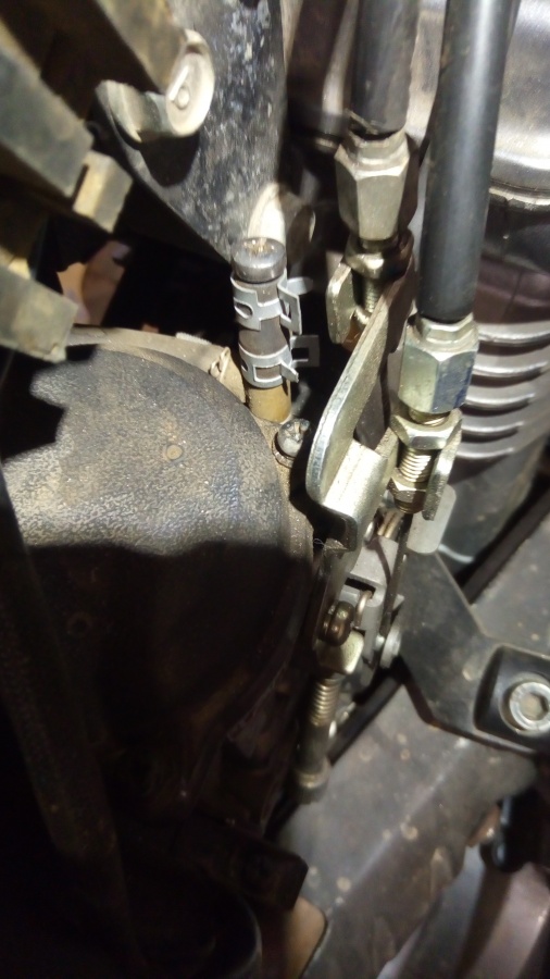

Другим винтиком + хомутиком затыкаем вакуумный шланг на карбе. Удаляем "лишние детали". Всё!

Можно проверить эти моменты, возможно хлопать поменьше будет. Почитал выше про накладки-заглушки и нарезание резьбы в головке, мне кажется это лишние телодвижения. Оставил штатный патрубок, на нем штатный шланг, заткнутый болтом по размеру с хомутом. Укорачивать шланг не стал, чтобы при желании можно было вернуть металлолом на место.

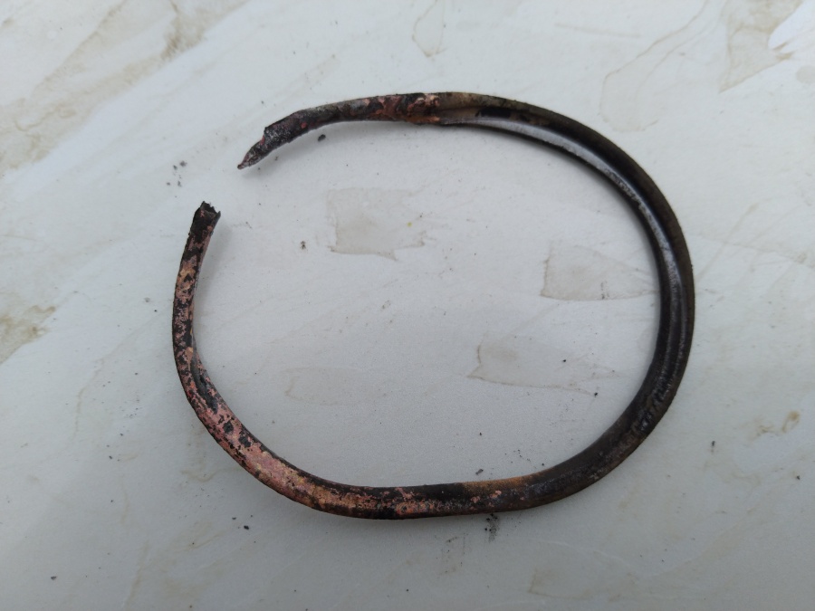

У меня приличный перекос фланца трубы к плоскости головки и все варианты прокладок продувает. Штатную - ту вообще влёт, она тонкостенная.
Позже сделал из медной капиллярной трубки для холодильной техники (http://klr650.tmweb.ru/forum/thread1010-1.html#17184): тоже хватило меньше чем на сезон.
Нынешнее фото:
Текущий эксперимент: взял "взрослую" медную трубку 5*1 мм (тормозную), сделал прокладку из неё.
Надеюсь, прослужит подольше...

Да, штатную. Перекоса значимого вроде небыло. Но коллектор новый поставил, фмф повербомб, как он сел непонятно, буду наблюдать. Фланец слабый у этого коллектора, выгнуло дугой как из поста по ссылке. Хотя тянул динамометрическим ключем по мануалу. Такой вот безсмысленный и безпощадный тюнинг ;). Ну если будет нормально держать то и хрен бы с ним, посмотрим.
