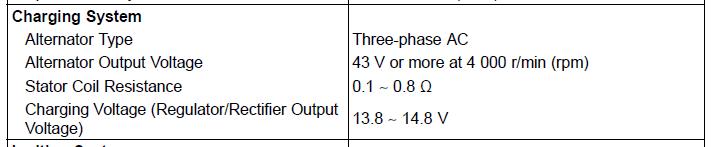

Всем доброго! Какое напряжение при зарядке акума(на мотике)должно быть?
У меня на выкл. 12.88,а при 1000 об. 14.7 Это нормально? Может релюха того. |

+1

2161 день назад
Спасибо!

А из какого мануала,данные? Можно ссылку . Спасибо

+1
